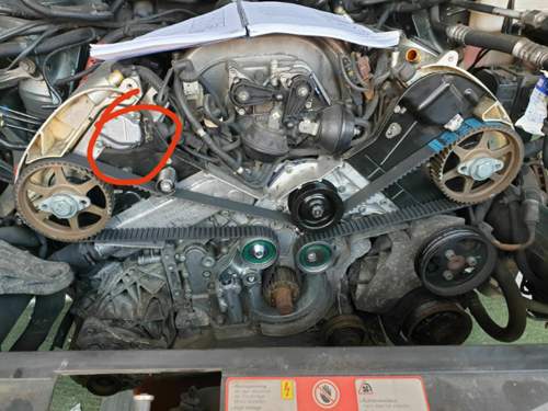

war diese Woche in der Werkstatt, da bei mir die gelbe Motorelektronikwarnlampe leuchtete.
Sie haben die Warnleuchte zurückgestellt, nachdem sie den Fehler (Nockenwellensensor Bank1 oder 2) ausgelesen haben. Sie sagten dann aber auch, dass der Fehler, falls der Sensor defekt ist, vmtl. wiederkommt.
Bin jetzt 3 Tage gefahren - und siehe da - die Motorelektroniklampe ist wieder dauernd da .
Meine Frage: Ist die Reparatur wirklich so aufwändig - Motor ausbauen?
Was kann passieren, wenn man dies nicht machen läßt - Motorschaden??
Beim Fahren fällt mir überhaupt nichts auf - funktioniert alles wunderbar.
Audi A8, 3.7l, Bj. 2003.
Vielen Dank

Der Nockenwellenpositionsgeber dient z.B. zur Überwachung der Nockenwellenverstellung und das Motorsteuergerät erkennt schneller den Zünd-OT des folgenden Zylinders.
Evtl. startet Dein Motor schlechter und Du hast evtl. nicht mehr die volle Leistung.
Ich würde den Hallgeber auf jeden Fall tauschen lassen.
Hallgeber 2 -163- Bank links ist relativ einfach zu tauschen.
Hallgeber -G40- Bank rechts ist ein wenig aufwendiger, da der Schlossträger nach vorn gezogen werden muss.
Hast Du einen Kostenvoranschlag erhalten?
Hat Dein Serviceberater im System nachgeschaut, welche Arbeiten notwendig sind, wahrscheinlich nicht?
Ich habe oft das Gefühl, dass die Audi-Werkstätten keine Reparaturaufträge annehmen wollen, am liebsten nur Inspektionsservice durchführen und deshalb mit Aussagen wie: "Da muss der komplette Motor raus", den Kunden verjagen.

Noch mal, wegen der Sensoren muss nach ELSA der Motor nicht ausgebaut oder abgesenkt werden!
Lass Dir die Rep. Anleitung zeigen.

Die Nockenwellen die drauf stehen sind mit Teilenummern und sind die Versteller:
077109088D Versteller
Du hast Post!
Warum aber sollen die Versteller getauscht werden, wenn der Fehler die Sensoren sind????
Sieht so aus als möchte die Werkstatt erst einmal die für den Kunden teurere Variante probieren um dann evtl. noch gleich die Hallgeber als "sich bei der Reparatur heraustellende Defekte" zu tauschen.

Übrigens hatte Audi wegen der NWV erst um 8/03 in die Produktion eingegriffen und verbesserte Bauteile eingesetzt - dazu gibt es eine TPI.
Evtl. auch deshalb die Motivation seitens der Werkstatt die NWV´s gleich zu wechseln.
Ich würde nachfragen was der Wechsel der Hallgeber kostet und dann nach
Gegenüberstellung aller Kosten abwägen.
