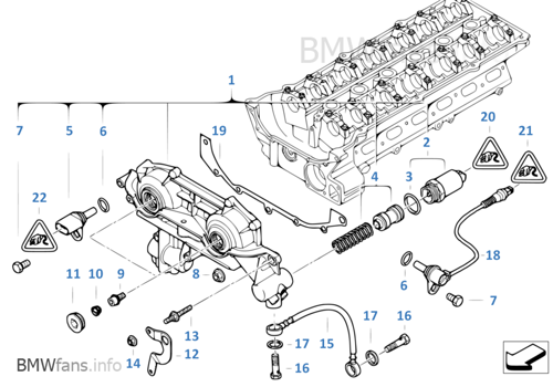

hallo ich habe heute bei nem kollegen den nockenwellensensor für die einlassnockenwelle gewechselt aber er hat immer noch dieses ruckeln beim fahren!
laut auslesetester hat er geschrieben das der nockenwellensensor def ist fehlercode 41 nockenwellensensor!der sensor hatte eine bruchstelle!
aber es ist keine besserung!habe gelesen das der e39 520 i bj 1998 zwei stück hat wo sitzt den der andere für die auslassnockenwelle???
kommt man da gut dran???
weil bei dem einlass musste der ventildeckel ab zündspulen alle raus und der vordere ober stirndeckel musste los geschraubt werden und etwas weggezogen werden damit mann an die imbusschraube dran kommt!und dann ging das ding gut raus!nun muss ich den anderen auch noch machen!hatten auch so ein drecks marder im auto hat die gummi kappe von scheinwerfer kaputt gefressen!und eine um mantelung von einem kabelbaum aber der kabelbaum ist heil geblieben!neu isoliert und fertig!
nur den nockenwellensensor auslass habe ich noch nicht gesehen auf anhieb!
würde mich sehr freuen hilfreiche tips von euch zu bekommen!
mfg maik

Welches genaue Baujahr ist denn der BMW? Wenn er eine Doppel-VANOS hat, hat er zwei Nockenwellengeber. Wenn er vor September 1998 gebaut wurde (M52-Motor), dann hat er nur einen Sensor. Falls ab September 1998, dann ist es der M52TÜ-Motor mit Doppel-VANOS und zwei Sensoren.

laut fahrzeugschein ist es ein 2,1998 110kw 150 ps!
ist bei den nockenwellensensor für auslass nur einen stecker oder ist da auch ein kabel fest dran!
den mit dem kabel habe ich neu gemacht war etwas arbeit!
der andere soll vorne am stirndeckel sitzen ????
oder wo???
diesen zylinderkopf hat der bmw drin!wenn da nur einer sein sollte warum sagt er mir dann immer noch das der nockenwellensensor defekt ist???nach der auslese und fc lösen???

Der Motor hat nur einen Nockenwellensensor - undzwar für die Einlass-Seite. Für die Auslass-Seite gibt's keinen, da nicht Doppel-VANOS.
