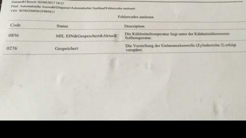

Hallo zusammen, bin seit 2 Wochen stolzer Besitzer eines w204 c280 Bj 2007 99 tkm Automatik ! heute Morgen ging plötzlich meine MkL an und bin dann sofort zum freundlichen Bosch Helfer gefahren der mir die Fehler meines Wagens ausgelesen hat.
Fehler 0276 Nockenwellenverstellung Bank 2!
Von ist und sollwerten gab es eine Abweichung von 2 grad. Der freundliche löschte den Fehler und meinte das ist ganz normal und kein Problem und ich müsste erst wieder kommen falls das Problem sich wiederholt! Kann ich jetzt wirklich beruhigt weiter fahren? Will nicht mehr kaputt machen...

Hab euch mal die Protokolle noch angehängt
ui da wäre ich vorsichtig.
hast du den bei nem händler gekauft, wenn ja ab da hin.
ich meine das die v6 motoren in der vergangenheit probleme mit der verstellung hatten .
wenn es 2 grad waren stimmt was nicht, entweder kette hat sich gelängt bei der laufleistung eher nicht, oder die zahnräder die damals auch das problem waren sind verschlissen.
kann zu nem motorschaden führen wenn die steuerkette überspringt, ventile stehen dann sehr wahrscheinlich auf dem kolbenboden auf was ein motorschaden bedeutet.
welche protokolle, ich seh nix.

schau mal hier da wars bank 1 an nem w203 , da siehst du die verschlissenen kettenräder.
bitte gerne.
ok da sind aber mehrere fehler abgelegt.
schau mal hier noch zwar von der e klasse aber selber motor
abgelegte fehler auch f 0276
http://www.e-klasse-forum.de/index.php?page=Thread&threadID=55033

Laut diesem Artikel wäre durch einen neuen Magneten (ca20€) die Sache erledigt?
Die anderen Fehlermeldungen haben nichts mit der MKL zutun meinte der freundliche! Bin leider wirklich kein Experte
ja so hab ich es auch bei dem e klasse thema rausgelesen mit dem magneten.
trotzdem wäre vorsichtig, warst du schon bei daimler ? die sollten das sicher wissen.

Ich hatte das gleiche Problem. Nach einem schlaflosem Wochenende wo ich Angst hatte, dass mein Kettenrad ist hin, war es wirklich nur ein Magnet der Nockenwelle. Ich hab für 15€ einen gebrauchten Magneten zum Testen vom Freundlichen reingesetzt bekommen. Jetzt hab ich ca. 15000km seit dem gefahren und er hat sich nicht mehr gemeldet. Der Freundliche hat noch nachgeschaut und meine Motornummer ist WEIT außerhalb der betroffenen Motoren und mein 204er ist von 01/2007

Bei mir handelt es sich anscheinend auch um diesen verstellmagnet ! Vorhin war noch ein guter privater freundlicher da! Teile wetden jetzt besorgt und Montag verbaut ! Hoffe ich kann bald wieder beschwerdefrei fahren! Dir gute Fahrt weiterhin !

Ich finde es immer wieder klasse was in Foren geschrieben wird.denn der 204 kann das verschliessene kettenrad nicht haben!!
Denn da wurde schon ab Herstellung das optimierte kettenrad verbaut. Egal welches Baujahr. Sonst hätte ich mir bestimmt nicht den Motor gekauft.
