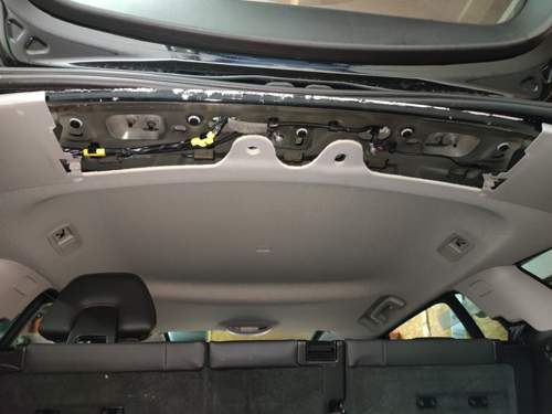

Hallo Allerseits und frohe Festtage,
ich bin seit heute neu im Forum und, wie zu vermuten, weil ich plötzlich ein Problem bei meinem V60 Kombi habe.
Seit vorgestern öffnet das Schloss der Heckklappe nicht mehr. Drücken auf den entsprechenden Taster im Griff der Heckklappe löst deutlich hörbar zumindest das Geräusch des Mikroschalters aus. Weitere Geräusche sind nicht zu hören und das Schloss öffnet nicht.
Die entsprechenden Tasten der Schlüsselfernbedienung oder im Armaturenbrett lassen den Kofferraum ebenfalls nicht öffnen.
Weitere Fehlfunktionen habe ich nicht festgestellt bisher, auch alle Beleuchtungen am Fahrzeugheck funktionieren richtig.
Ich kann bei heruntergeklappten Rücklehnen zwar den Kofferraum erreichen, habe auch bereits die Griffmulde in der Heckklappe abgeschraubt, finde aber keine weiteren Befestigungen um die Verkleidung zu entfernen und (hoffentlich) eine Notentriegelung für die Klappe zu finden.
Hat jemend eine Idee worin die Ursache des Fehlers liegen könnte, wie ich die Verkleidung bei geschlossener Klappe entfernen kann oder wie ich die Klappe sonst manuell öffnen kannt?

Kabelbruch in der Verbindung zwischen Karosserie und Heckklappe

Hallo nochmals miba12,
ich habe, um es vorweg zu nehmen, wieder erfolglos im Netz gesucht. Deshalb eine weitere Frage:
Nachdem die Heckklappe nun problemlos von innen zu öffnen ist komme ich trotzallem nicht richtig weiter. Folgendes ist bislang durchgeführt:
- Ich habe die verantwortliche Sicherung unter dem Handschuhkasten geprüft. Sie ist OK.
- Ich habe beide Gummiabdeckungen an der oberen Kofferraumklappe entfernt. Die Kabel sehen zuzmindest äusserlich unbeschädigt aus.
Nächster Schritt wäre zu prüfen ob der (vermutlich) Elektromagnet direkt am Verschluss der Heckklappe Spannung bekommt oder selbst einen Defekt hat. Dazu wäre das Schloss auszubauen, denn sonst kommt man nicht richtig dran. Die beiden vorderen Schrauben sind gut erreichbar, jedoch ist offensichtlich eine dritte Schraube so weit hinten angebracht, dass man ohne Entfernen der Heckklappenverkleidung nicht gut dran kommt. Man müsste die Verkleidung so weit 'aufbiegen', dass ich befürchte sie zu beschädigen.
Daher folgende Fragen:
- Wie kann man die Verkleidung zerstörungsfrei entfernen? Im Netz finde ich Aussagen, dass dies nicht möglch sei (zumindest nicht bei niedrigen Temperaturen). Stimmt das?
- Wenn bei geöffneter Heckklappe der Riegel im Schloss der Heckklappe mit dem Schraubendreher wieder in Stellung 'geschlossen' gebracht wird: müsste bei Betätigung des 'Mikroschalters zum öffnen der Klappe' der (vermutlich) Elektromagnet im Schloss ansprechen, so dass ich es hören/messen kann oder gibt es einen weiteren Schalter, der dies bei geöffneter Klappe verhindert? Der Schalter im Schloss selbst ist ja bereits aktiviert, was ich daran erkenne, dass die Beleuchtung im Kofferraum aus geht.
Grund der Frage ist, dass ich ja durch Betätigung des Schalters feststellen muss ob Spannung am (vermutlich) Elektromagneten ankommt.
