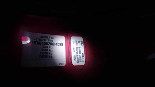

hallo zusammen,
kann mir jemand helfen?
in meinem Schlüssel ist kein Code mehr vorhanden - habe beide Schlüssel geöffnet
Ich habe mit ein paar Renault Händlern in MUC gesprochen, keine Info erhalten.
Notfallcode - Sowas gibt es nicht!
Type: EA04
Fahrgestell: VE1EA 040520614089
christian

Ist der Schlusselcode hier hinterlegt??
Dsc-4946
Das wäre zu einfach, den sollte der Freundliche doch in der Zentrale abfragen können, einige verlangen da einen kleinen Obulus größer 20€. Der Händler, der das Fahrzeug damals auslieferte, sollte dies auch kostenlos können.

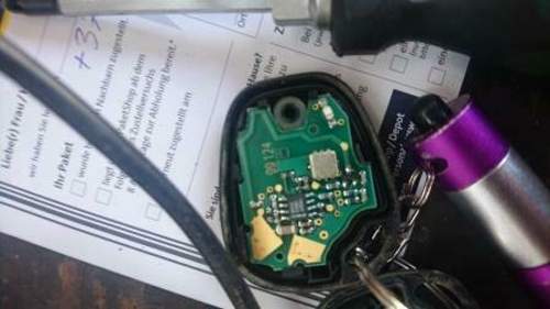

gibt es bei mir evtl. gar keinen Schlüssel mehr? Wie lerne ich diesen Schlüssel an?
Dsc-4926
Dein Schlüsselinnenleben sieht doch noch sehr gut aus, bist Du sicher, dass die Schlüssel defekt sind? Löte mal die Punkte vom Schalter nach, da ist oft der "Wurm" drin. Ansonsten: ich war mal beim "Minutenmeister", der hat meinen Schlüssel in ein Kästchen gelegt und wollte den Code auslesen!!!!! Tatsache! Da mein Innenleben aber nicht aktiv war, behauptete er, es sei kein "Sender/ IR" Schlüssel, bis ich ihn augeklärt habe. Die Sache mit dem "Kästchen" wollte er mir nicht verraten, kann aber offensichtlich eine Elektronic kopieren oder was auch immer!
Hilfe gibts auch in der Bucht, dort repariert jemand Schlüssel- entw. neuen Schalter einlöten oder was immer. Will um die 60.-€ dafür.............ansonsten gibts für Funkschlüssel wohl ein anderes Procedere als für meine IR, daher kann ich dazu nichts sagen. Bei mir geht gar nichts, ausser manuell am Zentralverriegelungsschalter den CODE eingeben, den hat mir der "Superfreundliche teuer verkauft", Andere weigern sich aber wohl grundsätzlich, einen Code zu nennen, ausser man erscheint persönlich mit Papieren und KAufvertrag, ggfs. pol. Führungszeugnis und und und-......

Die Lösung des Problems:
Wir haben scheinbar keinen Code oder was auch immer - Mein Schlüssel sendet auf 433 Mhz.
Das im Motorraum befindliche Steuergerät wurde zur deaktivierung an einen spezialisten geschickt.
Achtung, hier in der bucht mal suchen, der Sven ist eine gute Adresse und auch nicht so teuer wie die Internetseite eines Dr. R.
Das ganze ging wirklich flott - Leider habe ich nichts gefunden wie die Firmware selbst geflasht werden kann - Aber Egal - läuft.
Nach Einbau habe wir noch das Problem mit der blinkenden LED gehabt - Hier haben wir ewig gesucht, aber am falschen Stecker!
Lösung:
Tacho raus (5min) -> Bei mir ist ein ein 30 Poliger grauer Stecker am Tacho -> Hier Pin 5 ( weiß/rot) durchzwicken und die Probleme sind gelöst.
Fahrzeug läuft wieder - Gesamtkosten ca. 70€
