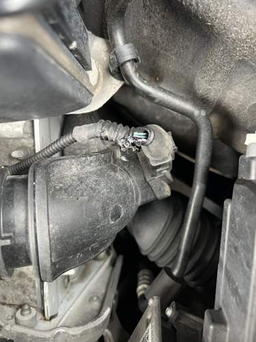

Heute Abend ist mein Audi nach dem Start sofort in den Notlauf gesprungen! Dazu leuchtete auch die Motorkontrollleuchte ( Abgaskontrollsystem) und die Vorglühlleuchte (Motorsteuerung) blinkte. Weiterhin blinkte die ESC Leuchte und die Reifendruck-Kontrollleuchte. Auch ein Start-Stopp Fehler leuchtete auf.
Hatte das Auto 4 Tage stehen und ihn heute Abend gestartet. Einzige die Batterie des Schlüssels hatte ich gewechselt!
Zum Auto:
Audi A6 4G 2.0 TDI 177 PS
122000 km auf der Uhr
Weiß jemand was da der Fehler ist?
Liebe Grüße Dominik

Das könnte an einer zu schwachen Batterie liegen, aber ich würde erst mal den Fehlerspeicher auslesen (lassen).

Ich bin komplett bei @Atomickeins
Fehler auslesen macht klug. Insbesondere findest Du alle Gründe für leuchtende Kontrollleuchten und bei den Umgebungsbedingungen die Spannung, die am Steuergerät anlag, als der Fehler auftrat. Alles andere ist Glaskugel oder Glücksspiel.

Wenn das Steuergerät Unterspannung hat, könnte das sein. Aber das ist nur raten und nicht wissen. Es könnte auch was anderes sein, Öldruck, Fehler in der Ansaugung, DPF voll usw. usw.
Also ohne Fehlerspeicher auslesen kommst du nicht weiter.

Wenn das Motorsteuergerät Unterspannung hat, haben andere Steuergeräte auch Unterspannung, aber die von mir genannten möglichen Fehler sollten alle aus dem Motorsteuergerät kommen.

Also ich vermute mal das es ein Maderschaden ist…
Leider kann ich erst morgen mein Auto in die Werkstatt geben aber das Bild deutet darauf hin
Ja, das sieht so aus und ist auf jeden Fall nicht gut, die blau/weiße Leitung ist komplett durchgeschnitten (gebissen) und muss repariert werden. Wo geht der Stecker denn hin, bzw. was ist daran angeschlossen?
Es wäre auch möglich das noch mehr angefressen ist, was man so nicht sieht.
Ich glaube das geht zur Ansaugen bzw zum/vom Lüfter, kennen mich da nicht so aus
Morgen bring ich ihn weg und dann soll das geklärt werden! Hab auch Haare gefunden
Alles klar, Haare zeigen natürlich deutlich auf einen Marder oder einen anderen Nager. Dann berichte bitte, wenn du mehr Informationen aus der Werkstatt hast. Der Lüfter sollte mit dem Notlauf eigentlich nichts zu tun haben.
Naja das ist ein Sensor, der zum Motor geht, kann sein das es damit was zutun hat, ich werde aber berichten wenn ich mehr weiß
Ok, dann erst mal abwarten 🙂
Also der Mader hat bei mir einiges angerichtet! Zum einen hat er das Kabel zum Temperatur Sensor und das Kabel zum Ladedruck Sensor beschädigt!
