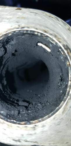

Notlauf E 400 CDI
Guten Abend zussamen ich habe ein problem mit meinem E400 CDI
Fehler Cod P2013
-Ansaungkrümmerdrucksensor
-Ladedrucksensor:implausibilitätä mit Luftdruck.
.Sporadisch.
Erneurt beide sensor immer noch das gleiche Problem.
wer kennt den Fehler oder weiss mehr darüber bin über jeden hinweis dankbar..
auto Geht in NOTLAUF Dreht nur bis 3000 rpm...
und ganz ganz langsam....
danke euch für jede hinweiss..

Mach eine Diagnose mit der SD, nur so bekommst du richtige Ergebnisse.
Naja, es klingt nicht nach einem Sensorsorproblem (weil Du die Sensoren ausgetauscht hast). Eher nach einem Problem mit dem Stellglied dazwischen bzw. dem Ansaugtrakt.
Du schaust Dir am besten mal die Druckwerte vor und hinter der Drosselklappe an. Je nach Werten würde ich nach Rissen und Undichtigkeiten im Ansaugluftsystem suchen, die Drosselklappe Funktion prüfen, AGR Ventil, evtl. Turbo.
Versuch mal Deine Drosselklappe im Betrieb zu 100% zu öffnen.
Maxtester was ist sd?
Jpebert.
Ich mach das mal morgen danke für d tips
SD= Stardiagnose oder Xentry genannt, Original Daimler Diagnose.
alles andere sind nur Hilfsmittel, reichen für die einfachen Sachen, aber wen es schwieriger wird, kommt man an SD nicht vorbei.
Aber ich habe den Verdacht, dass die SD hier auch nicht mehr anzeigen wird, weil nicht alles mit Sensoren hinterlegt ist und man nicht daran vorbeikommt, den Ansaugtrakt händisch & optisch zu untersuchen. Mit der hier verwendeten Delphi-Diag kann man sich auf alle Fälle mal die Druckwerte und alles andere was vom Ansaugtrakt hinterlegt ist anschauen. Damit sollte man etwas weiterkommen.
Fehlerhafter LMM wäre auch ein Kandidat.
