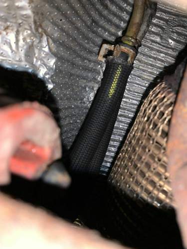

Ich hab das Auto mal auf die Rampen gefahren um zu schauen, ob die Schläuche zum Druckdifferenzsensor i.O sind und diese scheinen auf den ersten Blick keine Beschädigung vorzuweisen. Den Sensor kann ich leider aufgrund fehlender Elektronik Geräte nicht prüfen.

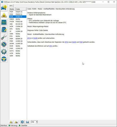

Moin, so wir haben uns ein Kabelchen bestellt und mit Forscan ausgelesen. Folgendes lag im Speicher vor.
P2585-61 Kraftstoffadditiv: Warnleuchten-Anforderung
P2452-21 Differenzdrucksensor Partikelfilter: Stromkreis Signal ist oberhalb Maximalwert.
P242F-A1 Dieselpartikelfilter-Durchflusseinschränkung Ascheansammlung (Signal ist oberhalb Maximalwert)
Wir haben dann eine kleine Testfahrt gemacht und vorher die Fehler zurückgesetzt und nach 8 km kamen dann "nur noch" die folgenden Meldungen:
P2585- Modul - Kraftstoffadditiv: Warnleuchtungen Anforderung
P1922 - Kraftstoffadditivstand: Stromkreis
(Siehe Anhang)
Ich hab wie gesgat die Schläuche geprüft gehabt da war alles i.O.

FRAGEN:
Ich würde als erstes das Additiv auffüllen und mit einer statischen Regeneration veruschen den DPF wieder frei zu kriegen. Falls das nicht wie gewünscht hilft, muss der DPF halt gereinigt oder getauscht werden.
Additiv muss ja so oder so aufgefüllt werden, wenn dieses leer ist, oder?
Wie würdet ihr rangehen? Was könnt ihr aus den Fehlermeldungen noch lesen, was ich vielleicht noch nicht weiß?
Wenn ich das Additiv auffüllen möchte, kann mir jemand sagen welches das genau ist? Es gibt scheinbar 3 Farben und ich finde leider auch online nicht das passende.. Bevor ich das falsch bestelle. Ist ja auch gut teuer die plörre....
2585-61
P242F-A1
P2585-61
reigehört das EOLYS 176, das sollte bei den Verkäufern auch so in der Artikelbeschreibung stehen
bei den Fehlercodes kann auch der Behälter oder das Modul kaputt sein, das mußt du testen ob es reicht das aufzufüllen (nach dem auffüllen muss man das im Steuergerät zurücksetzen und dann Fehlerspeicher löschen)
wenn das mit dem Additive gelöst ist mußt du versuchen ob sich der Partikelfilter regenerieren läßt, die Fehlercodes deuten aber darauf hin das es nicht gehen wird, möglich das auch ein Schlauch oder der Sensor kaputt ist

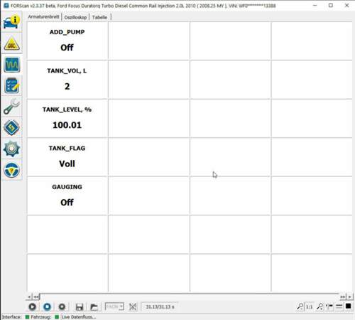

So hab mich nochmal aus Neugierde ins Auto gesetzt und mit Forscan gespielt. Vielleicht kann mir jemand weiterhelfen:
Ich habe nach den PID DPF_loot und DPF_soot gesucht um den Aschgehalt zu finden, das war jedoch nicht erfoglreich. Ich weiß leider nicht, wie ich die Parameter finden kann.
Das Bild im Anhang ist der Füllstand des Additivtanks, der mir jedoch etwas komisch erscheint. 100,01% und der Tank soll voll sein. Klingt nicht plausibel.
Er zeigt mir jetzt eine rote Motorstörung an, die sich durch löschen des PCM Speichers natürlich entfernen lässt, aber sofort, sobald ich anfahre, wieder erscheint. Aber schauen wir mal, sobald das Additiv eingefüllt ist und er auf der Autobahn einmal Dampf bekommt mit einem frischen Tank. :-)
Würdet ihr statisch regenerieren oder auf die AB gehen? Hab gelesen die Temp auf der AB sind höher und daher ist die wahrscheinlichkeit einer ordentlichen Regeneration höher.
EDIT: Wenn ich doch einen neuen DPF am Ende einbauen sollte, welchen Hersteller sollte man da meiden? Gibts eine Empfehlung? Die Preisspanne ist ja doch schon gut breit.
EDIT 2: Wie funktioniert es, den Additivtank bzw die Pumpe zu entlüften? Habe den Reiter in Forscan gesehen.

@kddiego schrieb am 30. Dezember 2020 um 21:31:01 Uhr:
DPF_LOAD und DPF_SOOT_LD wären wohl die korrekten PIDs, aber es kann durchaus sein, dass Du die nicht hast, weil EURO IV.
DP_DPF (Differenzdruck von Partikelfilter); müsstest Du Deinen bisherigen Schilderungen nach gefunden haben.
Was ist mit?
DIS_ASHFUL (Distance until DPF Ash full)
DIST_REGEN (Entfernung seit letztem Regenerationsversuch)
