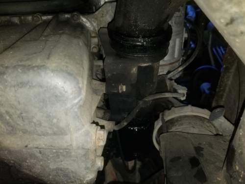

Themenstarteram 19. September 2023 um 12:13
Hallo Leute,
Also ich bin bald am verzweifeln.
Habe gerade nach dem Diff drucksensor gesucht, aber siehe da, das mein DPF hat nichts, weder druck- noch Temp sensor! Kein einziges Kabel oder Schlauch! :confused:
Habe ein Foto von ihm von unten gemacht
Langsam frage ich mich ob mein Viano ein Prototyp ist :D
Das 2. Bild zeigt ein Teil unterhalb des Ölfilters dessen Funktion ich nicht verstehe, Die dicken Schläuche lassen mich auf Ladeluft schließen, aber was tut es?
Also wenn Ihr noch andere Ideen habt, Ich wäre Euch sehr dankbar!
Einen schönen Tag wünsche ich,
mfG
Manfred
DPF von unten
Unbekanntes Teil
Ich kann es schlecht erkennen, aber hast du eventuell den Kat fotografiert?
