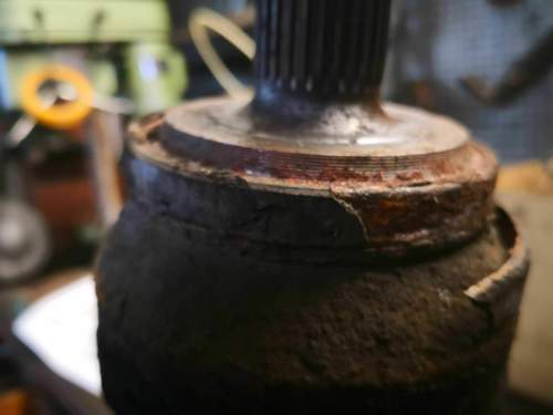

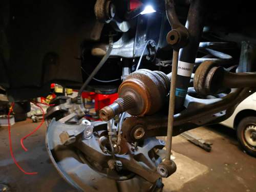

Das dritte Bild ist die Antriebswelle von rechts hinten, die noch funktioniert hat.
Während der Fahrt geht die Motorkontrolleuchte und die ABS/ESP leuchte mit einem gleichzeitigen Ruck im Getriebe an. In dem Moment hat sich der Gummi vom Eisen des impulsring gelöst. Fehlerauslesen mit SD: Fehler im Getriebesteuergerät, Motorsteuergerät, ABS, u.s.w. Im Bild 1 sieht man das der Gummi sich noch in der Führung befindet.
Impulsring1
Impulsring2
Impulsring3
