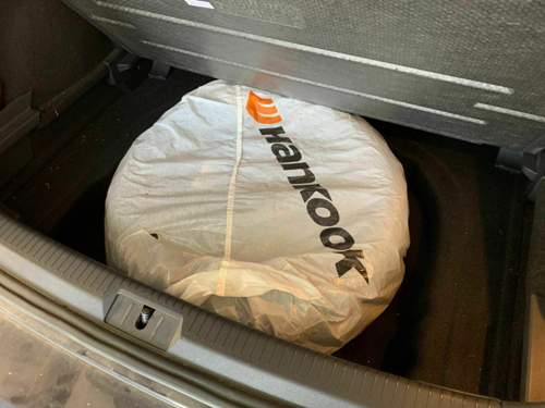

Hi Leute!
Möchte mir gerne ein Notrad nachrüsten ,da mir das Spray zu unsicher ist. Nun welche Reifen Größe müsste ich dann haben , gibt's da noch eine spezielle Befestigung für das Rad im Kofferaum .Kann ich auch ein Not Rad von anderen Autos benutzen...
Lg Axel...
@MaLui schrieb am 19. Juni 2015 um 16:40:14 Uhr:
Verzichtet auf das Notrad und legt in diese Mulde ein normales Rad.
Da passt ein 225/45 R17 rein.
Der Zwischenboden passt auch noch in die unterste Stellung.
Das Problem ist, dass die Befestigung mit der Pastikmutter bei einem Auto
ohne Notrad nicht vorhanden ist. Ob dieser Bolzen nachgerüstet werden kann, kann ich nicht sagen.
Bei einer Ausführung mit Notrad bekommt man auch einen Wagenheber und einen Radmutterschlüssel mit.
Kann problemlos nachgerüstet werden. Der Bolzen wird nur kräftig in den Längsschlitz gedrückt und um 90° gedreht.

Habe jetzt von dieser Nachrüstung Abstand genommen, weil VW über € 300 haben will.
Für ein Rad? Oder muss man da noch was anderes umrüsten?
Die Anleitung sieht vor das Rad an ner speziellen Plastikschraube zu befestigen. Sieht man in der Anleitung. Wenn mans ohne Notrad bestellt hat fehlt diese. Kann man aber sicher nachrüsten. Die Größe kannst du im Konfigurator erfahren. Einfach dein Auto konfigurieren und das Notrad auswählen. So hats mir zumindest der Händler gesagt. Hab den Sportsvan und da gibts 2 verschiedene Größen. Habs jetzt auch erstmal gelassen. Merkwürdig is halt dass bei Originalausrüstung nur 75€ oder sowas gekostet hätte. Wollte aber den Kompressor haben falls mal Luftdruck ein Problem macht.

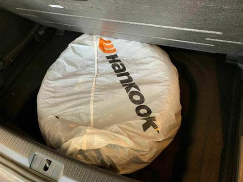

rudi88
Bei ebay kann man das notrad mit wagenheber und schlüssel kaufen. So wie wenn man es bei einem neuwagen mit bestellt hätte. Kostet 198 euro komplett. Einfach in die mulde legen und fertig.
