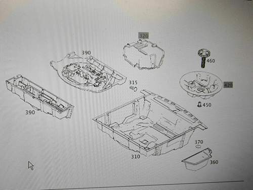

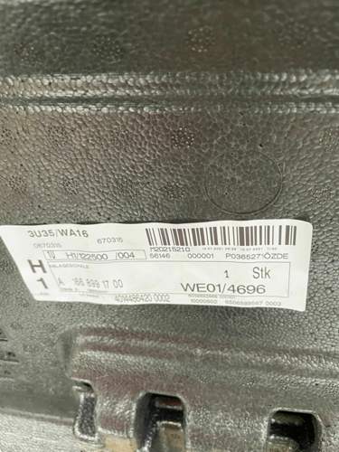

bin seit ein paar Tagen Besitzer eines gebrauchten ML350 Bluetec. Der hat nur Tirefit und als erstes wollte ich mir ein Notrad besorgen. Habe nun aber erst unter den Laderaumboden geschaut und dort einen Tank oder was auch immer das sein soll mit 2 Schläuchen entdeckt. Also einfach rausnehmen der Styroporschale ist nicht.
Was ist das bloß für eine "Bombe" da drin, ein Bestandteil der Airmatic ? Vielleicht kann jemand anhand des Bildes mir eine Info geben.
Danke

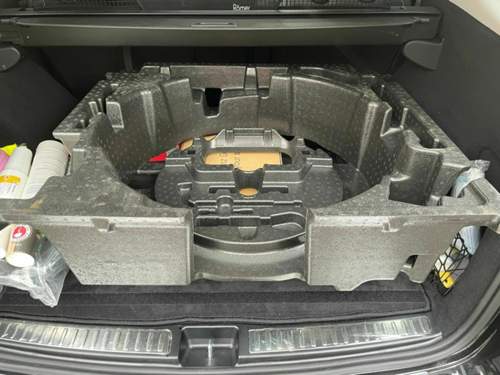

So sollte das Notrad bei Airmatic gelagert sein.
Thomas

Gibt es von dem W166 keine Explosionszeichnung, wo man erkennen kann wie das hinten aussieht ?

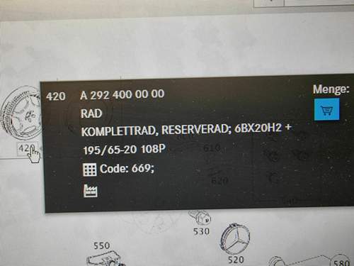

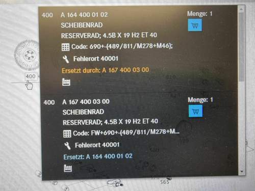

Zur Not würde ich einmal bei Mercedes im Ersatzteil-Verkauf nachfragen, was da anders ist bei Fahrzeugen ohne Notrad. Ist ja schon etwas komisch, dass es da unterschiedliche Ausführungen gibt. Hängt es vielleicht mit dem Tank für den Diesel zusammen. Ich habe den großen Tank drin (unverschämt dafür Aufpreis bei soeinem Auto bezahlen zu müssen).

Das ist ein Luftspeicher der Airmatic.
Einer ist im Bereich unter dem Ladeboden, einer ist rechts hinter der Seitenverkleidung.
Der AdBlue-Tank ist unter dem Fahrzeug rechtsseitig.
Bedeutet dieses, dass bei Airmatic-Ausstattung kein Notrad möglich ist ???
mein ML 350 BT hat Airmatic und Notrad.

kann es sein, daß das Notrad über der "Bombe" liegt - und deshalb auch so schmal sein muss ??
Ich habe ein Bildchen so nebenbei gesehen, da sieht das Styropurteil ganz anders aus (braucht ja Platz für Wagenheber, andere Rad-Schrauben usw.) und über allem ist eine Filzmulde, wo das Notrad drinliegt (und verschraubt wird...)
Ein Bildchen würde alles klären...

Ja genau so sieht es bei mir auch aus, mit dem Notrad ab Werk. Ist schon interessant einmal die Unterschiede zu sehen.

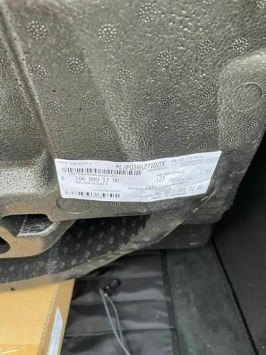

Die Frage: Ist der Airmatic-Tank wirklich anders verbaut bei Fahrzeugen ohne Notrad, oder ist nur der Einsatz aus Styropor/Plastik (was auch immer) so "mächtig", dass es optisch anders wirkt. Kann mir nicht vorstellen das das Ding anders verbaut ist.
Wünsche beim Umbau viel Erfolg und keinen "Herzanfall" bekommen, wenn Mercedes den Preis für das andere Formteil dir nennt.
