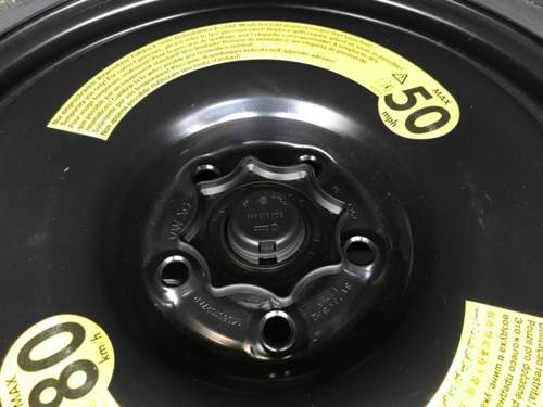

Ich bekomm meinen neuen am Montag und möchte das Reserverad durch das Notfallkit tauschen.
Ich konnte von jemandem ein neues Notrad aus einem Golf bekommen, der es nicht mehr braucht. Dazu habe ich auch ein Gewinde und eine Mutter bekommen.
Das Gewinde ist so ein großes schwarzes Plastik-Stück, das unten zwei seitliche Stäbe hat. Man konnte das einfach in die Öffnung in meinem Kofferraum einsetzen, um 90 Grad drehen, dann hat es nach oben halt (aber sitzt noch locker). Dann schraubt man einfach von oben die große schwarze Plastik-Mutter drauf, und das Rad sitzt fest.
In meinem Kofferraum war ja bereits links ein Wagenheber fest montiert. Ich habe das R16 Notrad bekommen, und es passte in meine Mulde, und der Wagenheber links konnte bleiben, dafür war Platz genug. (Ich vermute, mit einem R18 Notrad hätte der Wagenheber weg gemusst.)
Der Koferraum-Boden kann trotz R16 Notrad noch immer auf der unteren Ebene liegen.

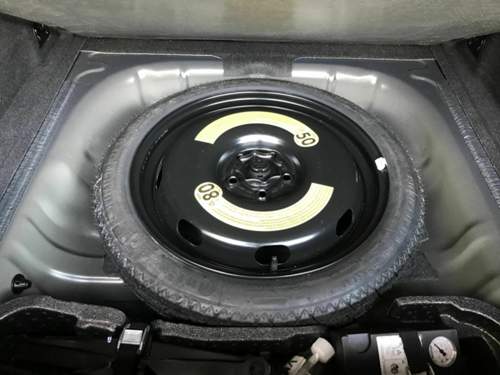

Ich möchte gerne ein 18-Zoll-Notrad 5K0601011AA nachrüsten (A3 Sportback Ambiente, 1.4 TFSI cod 150 PS). Bisher ist der ASS-Subwoofer verbaut, der Wagenheber befindet sich in einer Halterung am Rand der Reserveradmulde.
Weiß jemand, ob die Befestigungsschraube für den Subwoofer auch zur Befestigung von Notrad und Subwoofer geeignet ist? Sehe ich das richtig, dass ich außer dem Notrad nichts Zusätzliches kaufen muss – mein :) wollte mir noch irgendeine Kunststoffschale verkaufen, ein anderer :) hielt das aber nicht für nötig. Und kann der Wagenheber am Rand der Reserveradmulde bleiben, oder wird das zu eng?

eigentlich muss der Abstand vom Subwoofer zum Boden für die schmale Felge ausreichen um alles wie bereits vorhanden zu befestigen.
Habe nun ein günstiges Notrad (18 Zoll) erstanden und kann die Aussage von dlorek glücklicherweise bestätigen: Es passt inklusive Subwoofer in die Mulde. Entgegen der Mutmaßungen verschiedener Händler und Werkstattmitarbeiter ist die vorhandene Schraube lang genug, die vorhandene Befestigungsmutter genügt ebenfalls und der Wagenheber kann am Rande der Reserveradmulde bleiben. Also außer dem Notrad keinerlei zusätzliche Teile oder Umbauarbeiten notwendig.
