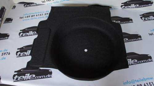

Kommt der e61 530d lci standardmäßig mit einem notradsatz? Bei mir ist die Mulde unter dem Deckel im Kofferraum leer. Ein Wagenheber ist auch nirgendwo zu finden.
Darauf war meine Vermutung, dass der notradsatz bei mir vermutlich im Zuge des Verkaufs geklaut oder anderweitig verschwunden ist. So habe ich vor paar Tagen den Satz gekauft, allerdings musste ich heute feststellen, dass das Rad in der Mulde nicht hinein passt. Teilenummer stimmt mit dem Modell überein. Das rad (Teilenummer 36116758778) habe ich als Satz mit ablageschale, Wagenheber usw gekauft.
https://www.realoem.com/.../showparts?...
Wie kann des sein dass des net in die Mulde rein passt?

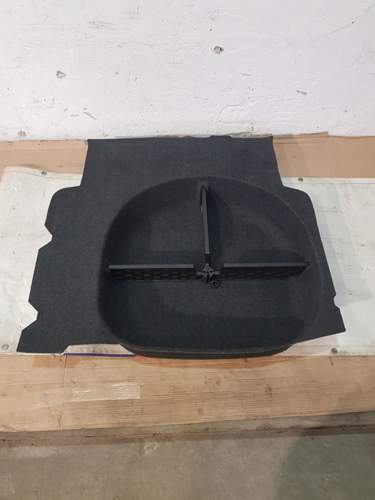

Guten Abend,
es gibt zwei Verkleidungen für die Reserveradmulde. Ein ist die 51477137462, das ist die, wo das Notrad nicht rein passt. Sondern als Stauraum mit Trennern genutzt wird [Bild 1]. Die andere Verkleidung ist die 51477137461, wo das Notrad rein passt. Die Verkleidung ist zur Heckklappe hin runder und geht ein bischen unters Schloss [Bild 2]. Es passt auch nur das Notrad rein, kein Ersatzrad. Ich mach morgen Bilder, dann könnt Ihr es sehen.

Themenstarteram 15. April 2023 um 21:29
@Patrick_328 schrieb am 15. April 2023 um 22:49:42 Uhr:
Guten Abend,
Ach alles klar, vielen Dank! Ich habe tatsächlich die linke! Das erklärt jetzt die Sache
