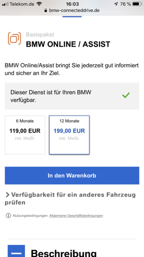

Hallo, habe das heute gleich mal audprobiert, wenn man kein CD hat ist der Notruf komplett abgeschaltet, man will also auch für den Notruf Kohle haben. Das schlimme auf dem Monitor steht, Anruf wird aufgebaut, aber nichts passiert. Ich werde mich mal mit dem Kundendienst in Verbindung setzen und dann hier berichten.
Ef72fff4-abee-4ebc-9110-9f457a518b84
56db1037-330e-4d30-913f-9315f7719eeb
Schon doof wenn man denkt der Notruf würde gesetzt und nichts passiert. Das kann im Ernstfall wertvolle Zeit kosten. Vielleicht sollte BMW mit einem Update diesen Umstand korrigieren und im Display ein „Ausser Betrieb“ anzeigen. Vielleicht mal dem KBA dieses verwirrend/gefährliche Manöver melden.
Es ist definitiv so, ohne Moos keine Notruftaste, keine Weiterleitung auf 112, kann jeder testen der einen BMW mit Notruftaste ohne CD hat. Schlimm ist nur das einem ein Notruf vorgetäuscht wird wenn man die Taste betätigt, wahrscheinlich auch im Falle eines Unfalls.
