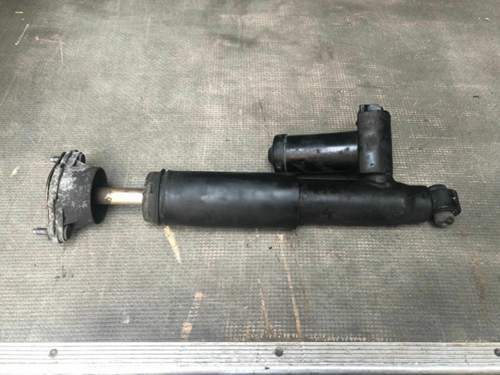

direkt zum Problem an meiner E-Klasse Bj. 2013 ist hinten rechts der Stoßdämpfer mit der Teilenummer A2183202230 kaputtgegangen (Kein Air Matic nur Niveauregulierung).
Habe dann natürlich im Internet geschaut ob ich Ersatz finde aber leider erfolglos... dann habe ich beim freundlichen angefragt und da bin ich fast vom Stuhl gefallen aber nicht wegen dem Preis sondern wegen der Lieferzeit. Lieferung erst Ende August:
Jetzt meine Frage: Hat jemand vielleicht noch so einen Stoßdämpfer gebraucht in gutem Zustand liegen oder kennt jemand ne Seite wo ich noch gucken könnte?
Danke im Voraus!!!

Doch ich brauche einen Stoßdämpfer!!! Ist schon ausgebaut und der ist zu 1000000% defekt!!!
Okay, dann würde ich es mal bei einem Teileservice versuchen.
Oder bei ATU usw.

Im Zubehör einfach markenware kaufen incl. Domlager und beide Seiten neu machen kommt wahrscheinlich trotzdem günstiger als einen Originaldämpfer zu kaufen.

ich würde die immer paarweise ersetzen.
Nagengast.pl oder Airzentrum.at
Hey, danke an alle die sich gemeldet haben! Habe günstig einen gebrauchten bekommen um die Zeit bis Mercedes liefern kann zu überbrücken....

Meiner hat 4 Matic und es wird der Dämpfer ausgespuckt.
Ich habs nicht nachgeprüft aber der Dämpfer an der HA ist sicherlich der gleiche wie ohne 4 Matic. Die Luftbälge sind auch gleich wie bei Heckantrieb
M.E. sind die elektronischen Dämpfer bei Airmatic an der HA immer von Monroe. Wie es bei der reinen Niveauregulierung ist, kann ich nicht sagen!
Er hat nur Nivoregulierung an der Hinterachse wie oben schon geschrieben hätte ich auch nur welche aus dem Zubehör empfohlen.
