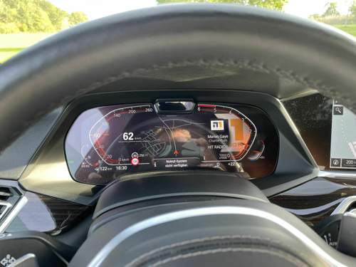

Guten Abend,
Mein Notrufsystem ist ausgefallen, hatte jemand von euch dies auch schon einmal? Bj 05/2019
Erworben 2020 Mai mit premium select. Besteht hier noch Anspruch auf kostenfreie Reparatur?
Viele Grüße

Nun, du hast 3 Jahre Gewährleistung, bedeutet, erst 05/22 ist die abgelaufen. Meist handelt es sich um das Problem der Batterie, die im Notrufsender verbaut ist, die muss ersetzt werden, was allerdings nicht ganz einfach ist, da teilweise der Fahrzeughimmel demontiert werden muss. Geht aber alles auf Gewährleistung, also Termin mit Deinem Händler vereinbaren.
Ich hatte die Nachricht auch schonmal aber erst nachdem ich Feuerwehr und Polizei vor der Tür stehen hatte. Bei mir war das Steuergerät defekt weil es etwas Feuchtigkeit abbekommen hat. Wie mein Vorredner schon sagte sitzt die Einheit unter dem Dachhimmel. Da ist es wirklich ratsam zum Händler zu fahren und Fehler auslesen lassen und es Reparieren zu lassen. Natürlich sollte es auch unter die Garantie noch fallen.

Wurde denn das Steuergerät unter der Dachantenne gewechselt? Bei mir wurde das komplette Steuergerät gewechselt und die Dachantenne neue verdichtet da die vorherige undicht war. Seitdem habe ich keine Fehler mehr. Laut dem Service Mitarbeiter hängt an dem Steuergerät aber nur noch dieses Wireless Charging. Das Laden des Handy hat nicht immer funktioniert aber nach der Reparatur ging auch dieses wieder. Also bei mir trat der Fehler zum Glück nicht mehr auf. (3 mal auf Holz klopfen)
Ja das Steuergerät wurde vollständig getauscht samt akku. Aber meiner hatte einen Unfallschaden rechts hinten und der rechte Spiegel, da ist einiges im Argen anscheinend. Es wurde in den Kaufvertrag geschrieben, dass nachlackiert wurde und zum Unfall selbst keine Stellung bezogen. Jetzt kam aber raus, dass die Karosse einen leichten Ditscher hat und nochmal nachjustiert und lackiert werden solle von BMW: Nöp. Seh ich garnicht ein ich habs anders gekauft. Der Schaden war mir so an der Stelle nichtbekannt und wurde mir nicht mitgeteilt. Die gesamte Elektronik spinnt. Sitze, Lenkrad, Notrufsystem und halt alles Weitere. Das mit der Antenne hört sich logisch an!! Macht echt sinn. Aber der Rest?
