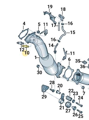

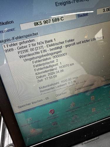

Guten Morgen,
mein MKL leuchtet, diagnose zeigt NOx Sensor an (s. Foto)
Kann mir einer sagen welche es von den beiden ist? Der vordere oder der hintere bzw. wo genau ist es verbaut?
Es handelt sich um ein SQ5 Plus
Danke für eure Hilfe

Schau mal ob du fündig wirst ... Nummer 10 sagt der Teilekatalog
Hier das andere Ende ... alle Angaben ohne Gewähr
1871567555

Der hintere ist Geber 2, sitzt im Bereich der Rückbank im Abgasrohr ....kommste also nur von unten ran

Echt jetzt? Haben beide die gleiche Teile Nr? Weil ich schon nämlich eins bestellt habe..
Das Teil was ich bestellt habe hat die Teile Nr. 8R0907807R
Das hintere ist das gleiche jedoch mit der Endbuchstabe AB. Was ist da der Unterschied?
Der ist um 300€ teuerer, also ist bestimmt anders…..
8R0907807S (ab Werk), hintere NOx Sensor, ersetzt durch AB, ersetzt durch AF.
