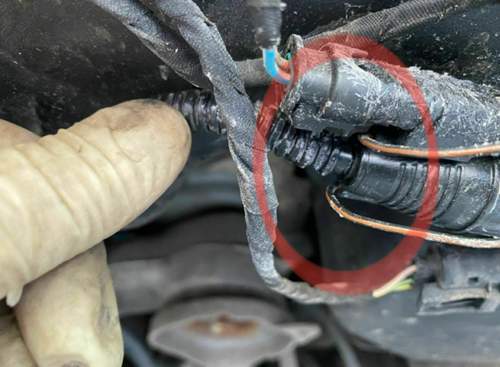

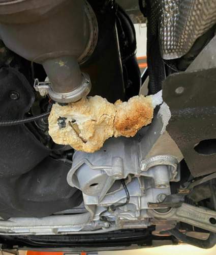

Kann ich bestätigen. Dosierleitung am Tank und vorne am dosiermodul völlig marode. Nach 7,5 Jahren. Resultat: für knapp 750 Euro (500 + 250 Euro Material) machen lassen (unter der Hand). Bei BMW wär es sicher doppelt so teuer gekommen. Gott sei Dank waren Fördermodul und dosiermodul unversehrt. NOx Sensoren zum Glück auch noch keinen weg gehabt.
Bild 2 zeigt den (vergossenen) Stecker hinten, mit Bruchstelle zwischen Leitung und Steckergehäuse. Irreparabel. Und da suppte es dann raus. Kein Druck mehr auf der Leitung -> Fehlermeldung.
„Hängen“ kann der Füllstandssensor theoretisch nicht, denn es ist ein US-Sensor, also nichts mechanisches dran.

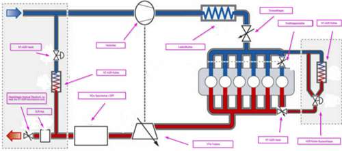

...die Speicherfunktion ist Eigenschaft des Oxy-Kats, der vor dem DPF sitzt.
Zur Erfüllung der Abgasnorm werden mittlerweile Verfahren kombiniert.
In der Reihenfolge im Motorbetrieb sind das
- Hochdruck-AGR (Abgaskrümmer > Luftsammler "ASB")
- NOx-Speicherung (Oxy-Kat)
- Niederdruck-AGR (Abzweig zwischen DPF und SCR-Kat > Verdichter)
- SCR
Hochdruck-AGR führt zu Öl-Ruß-Ablagerungen, funktioniert nur im unteren Leistungsbereich und reduziert den Motorwirkungsgrad > Mehrverbrauch.
NOx-Speicherung kostet ein bisschen Sprit.
Niederdruck-AGR reduziert auch den Motorwirkungsgrad und birgt Probleme (Versottung des ND-AGR-Ventils/Kondensation des Wassergasanteils > Beschädigung der Verdichterschaufeln.
SCR (AdBlue) kostet Geld und Mühe.
Man kann einen Diesel auch ohne AGR - und deren Nachteile - SCR-reinigen. Das macht der Nutzfahrzeughersteller IVECO. Dafür müssen aber Tankkapazitäten vorhanden sein, die ein PKW nicht hat, oder sehr oft nachgefüllt werden.
(btw: In U.S.A. darf AdBlue nur von Werkstätten nachgefüllt werden.)
https://www.iveco.com/.../das-iveco-hi-scr-system.aspx
Im Bild das Schema zur Abgasreinigung im modernen Diesel.
NOx-Behandlung
