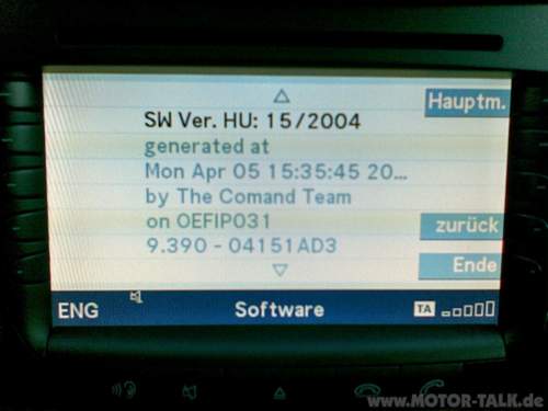

Ich habe von einem Bekannten ein Firmware-Update für das NTG1 auf die Version 30/6 bekommen. Leider lässt sich das Biest nicht updaten sondern bricht mit der Meldung "Updatefehler - Wrong Variant" ab. Anschliessend wird die CD ausgespuckt.
Ich gehe also davon aus, daß dem Comand die CD im wahrsten Sinne des Wortes nicht schmeckt. Gibts sowas? Kann es sein, daß ich noch eine Zwischenversion benötige, weil meine Firmware evtl viel zu alt ist?
Und wenn ja, woher bekomme ich die? Ich mag nun nicht extra deswegen zum freundlichen müssen.

Welche Firmware hast Du denn aktuell im Gerät?
Ist die Firmware 30/06 original oder ist es eine Kopie?
DVD defekt!
Aktuell hab ich 14/04 installiert.
Bei der CD handelt es sich um eine Kopie, sonst müsst ich mal nach dem Original fragen (wollt er nicht her geben).
Vielleicht brauch ich doch ne Zwischenversion?

Korrekt... das Update wird über das DVD-Laufwerk der Headunit eingespielt... die Navi-DVD im Kofferraum hat damit nichts zu tun... das DVD-Laufwerk der Headunit liest sowohl CDs als auch DVDs... also eigentlich vollkommen irrelevant was da reingesteckt wird...
Das originale Update von MB (30/06) ist auf einer CD untergebracht und hat eine Gesamtgröße von 14,8 MB (mehrere) Dateien...
Sollte das Laufwerk (das vorne im Fahrgastraum, also das von der Headunit) ansonsten anstandslos CDs und DVDs abspielen, liegt es sicher nicht am Laufwerk sondern an der Kopie die verwendet wurde... evtl. mag das Laufwerk in dem Fall auch nur eine CD und keine DVD... aber das weiß ich nicht... sowas würde ich nur von einer originalen Quelle einspielen und nicht von einer Kopie... mir wäre die Gefahr etwas zu schrotten viel zu groß...
Sollte das von der originalen Scheibe auch nicht funktionieren, was mich wundern würde, liegt es dann vl. an einem nicht vorhandenen Update, welches vor der Firmware 30/06 erschienen ist... da gab es z.B noch die 15/04, 17/04, 51/05 und noch weitere... eine Auflistung findet man auch hier: www.mercupgrades.com/COMAND+APS+FAQ-faq-10.html#1 unter Punkt 17. Allerdings glaube ich nicht, daß es daran liegt... ich habe damals bei mir von der Version 15/04 auf die 30/06 ugedated...
Solltest Du werksseitig noch den TV-Tuner verbaut haben (kommt wohl bei den Modellen mit werksseitig verbauten analogen TV-Tunern des Modelljahres 2004 vor, die auf die Firmware 30/06 upgedated werden), sag Bescheid... da muß dann nach dem Update noch was über die StarDiagnose eingestellt werden... sonst hast Du nach dem Update einen Bluescreen im Navimodus...

ich habe nun die neue Version installiert. Somit bin ich diese Sorge schonmal los.
Was mich aber wundert: Seit die neue Version drauf ist, unterstützt das Comand anscheinend kein WAP mehr, kann das sein? Nicht das mich das groß stört, denn ich hätte es wohl sowieso nicht genutzt, aber interessieren tuts mich schon. Wurde das irgendwie mal rausgenommen?
hi leude , hab da mal eine blonde frage. wie kann ich erkennen welche firmware ich habe und wie kann ich kostengünstig an die firmware kommen.
mfg. micha
