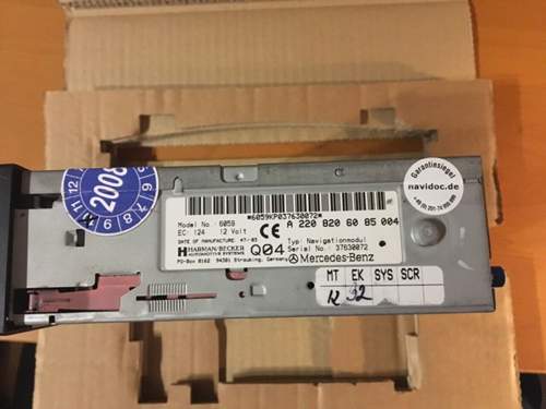

da mein Navi nicht mehr richtig die Cds liest wollte ich das Laufwerk um Kofferraum mal ausbauen und probieren den Laser zu reinigen. Habe jetzt gelesen da brauche ich Ausziehhaken?! Kann mir jemand sagen welche ich dafür genau brauche habe nichts gefunden.

Habe jetzt das Laufwerk ausgebaut bekomme aber den Deckel nicht ab. Habe gelesen es wäre nur mit Rastnasen eingesteckt unten lässt es sich auch lösen aber oben passiert garnichts...
Hat jemand eine Idee?
Themenstarteram 16. Dezember 2018 um 14:55
Habe es hinbekommen habe an der falschen Stelle gearbeitet. Laser sauber gemacht sah aber nicht schmutzig aus.
Scheint aber nichts gebracht zu haben.
Das Laufwer läuft immer an hört auf und fängt von neu an...
Irgendwann ist leider alles fertig. Wenn du ein Bild vom Aufkleber machst und schickst kann ich gucken ob ich noch ein neues habe.
Themenstarteram 16. Dezember 2018 um 18:21
Reicht dir die Nummer a 211 870 52 26 001?
Sonst baue ich es nochmal aus.
Das Laufwerk hat keine A Nummer. Es wurden unterschiedliche Laufwerke verbaut. Nicht jedes Laufwerk funktioniert mit jeder Platine daher ist es wichtig zu sehen was auf dem Laufwerk steht.
Themenstarteram 17. Dezember 2018 um 7:23
Auf dem Laufwerk stand dv-01-27 c
@MercedesE270 schrieb am 17. Dezember 2018 um 08:23:01 Uhr:
Es kann doch nicht so schwer sein ein Foto von dem Typenaufkleber zu machen, oder?
Themenstarteram 17. Dezember 2018 um 9:50
Ich werde ein Bild machen... hatte es jetzt nur gerade nicht zur Hand und mir ist das noch eingefallen.
Ich spreche vom Aufkleber im Gehäuse auf dem Laufwerk, nicht von der Teilenummer der gesamten Navi–Box.
Themenstarteram 21. Dezember 2018 um 14:25
Bin heute dazu gekommen das Laufwerk nochmal zu öffnen.
Hier das Bild davon:
https://www.bilder-upload.eu/thumb/1984ad-1545402273.jpg
