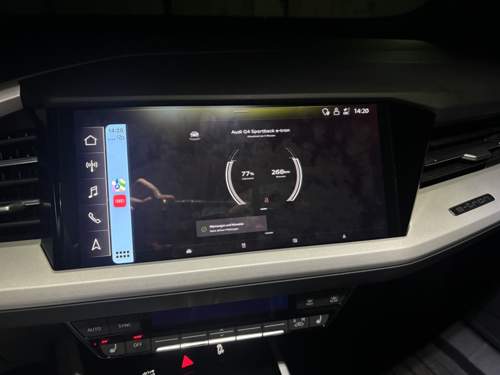

Habt ihr auch die Probleme mit Apple CarPlay, dass es sich ab und an verabschiedet und wieder verbindet? Manchmal nach einer Weile das Radio verstummt und auf Apple CarPlay wechselt oder die Meldung erscheint, dass sich das Interface zum mobile deaktiviert hat und es sich dann aber gleich wieder aktiviert?
Sporadische Fehler mit dem Smartphone Interface habe ich auch, allerdings vornehmlich bei der Inbetriebnahme des Fahrzeugs, während der Fahrt eigentlich nicht.
Hab ich auch, reklamiert bei Audi da ich 2 verschiedene i phones getestet hab, aber was meinst du was sie gesagt haben? Liegt am Handy….
Dabei hatte ich auch alles auf Video. Reiht sich in die Ausreden von Audi ein…
Habe ich bei android nicht, nur ab und zu beim abfahren mühe.
@TomReg schrieb am 29. Oktober 2023 um 10:40:37 Uhr:
Hab genau das gleiche Problem. Hab das dann über die belegbare Taste am Lenkrad gelöst. Ist aber extrem nervig. Genau so, dass sich jedes Mal wieder CarPlay in den Vordergrund bringt beim einsteigen.
Dann schalte doch den automatischen Start von Carplay auf deinem iPhone aus…?!
@Pylorus Finde aber CarPlay ganz gut, denn die Spracherkennung für Anrufe zu tätigen funktioniert mit Siri super. Auch meine iTunes Playlist nutze ich ab und an.

Du kannst über MMI Carplay trotzdem nutzen, auch ohne Auto-Start im Vordergrund.
Alternativ für Apple einen Shortcut erstellen, der die Musik beim Verbinden stoppt.
Hier ist ein Beispiel -> Stoppen der automatischen Wiedergabe

Welche Einstellungen sind dazu nötig?
@Dietmar F. schrieb am 29. Oktober 2023 um 16:48:36 Uhr:
Danke dafür. Hab mir den shortcut eingerichtet. Werde das morgen mal testen und wieder berichten
