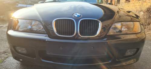

Ob das eine gute Idee war?
Hab das arme ding gekauft.
Stand 7 Jahre ohne zu fahren draußen.
98er 4 Zyl.
Mehr Infos bald.
