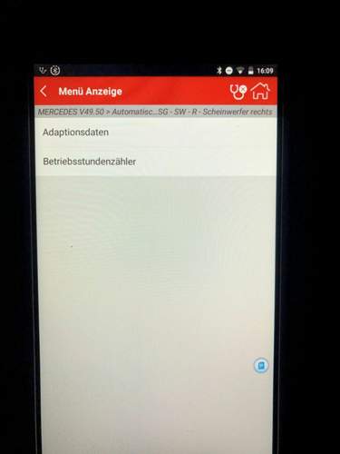

Ich werde mal heute nachschauen ob die Funktionen vorhanden sind.
