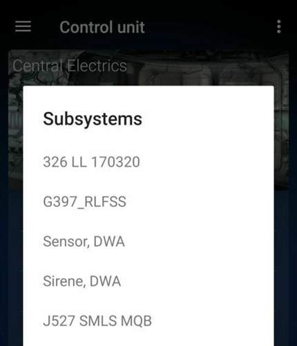

Mein OBDEleven macht bei dem Auto meines Vaters Probleme. Ich weiß nicht, ob es am Auto liegt oder am Adapter. Ich habe bereits in einem meiner Beiträge das erwähnt, aber heute nochmal probiert, geht nicht. Irgendwas ist da faul.
Mein Vater fährt einen Tiguan Allspace. Bj. 2019. (Siehe Bild im Anhang)
Bei OBDEleven kannst du ja über den Button Apps, die einzelnen Codierungen vornehmen. Egal aber was ich mache, es geht nicht. Er sagt zu jedem, nicht kompatibel. Wie kann das sein? Habe ein Schiebedach. Sagt OBDEleven nicht kompatibel. Ebenso zu anklappbaren Spiegeln. Als wären die nicht vorhanden.
Ich habe die Ultimate Lizenz. Zahle 99 € im Jahr und kann nichts Codieren. Der Support ist bei denen mehr schlecht als recht...

Regenschließen gibt es beim Tiguan nicht. Der entsprechende Regensensor ist nicht verbaut.
Stimmt das werksmässig kein Regenschließen aktiviert ist. Nach meinen Anfrage hier im Forum, habe ich erfahren, daß der verbaute Regensensor hier das ausschlaggebende ist.
Typ RLHS > geht nicht
Typ RLFS oder RLS > geht oder könnte gehen.

...Bei meinem Ateca ist der RLFSS verbaut.
@blob787 schrieb am 22. Februar 2022 um 18:17:34 Uhr:
EDIT:
Oh, bei meinem Tiguan VFL MJ20 tatsächlich auch. Was auch immer das bedeutet.

Hallo zusammen, ich melde mich jetzt noch mal mit neuen Erkenntnissen. Gestern hat mir die Firma Voltas IT geschrieben, die mir tatsächlich auch einen guten Tipp gegeben haben. Diesmal funktioniert es auch endlich. Mein Fehler war es, dass ich den Adapter ans Fahrzeug gesteckt habe und keinen Scan durchgeführt habe. Den Scan muss ich aber einmal durchführen, damit das Gerät bzw. auch die App weiß, was das Fahrzeug alles besitzt und was nicht. Er muss erst die ganzen Steuergeräte auslesen und dann kann erst die App Funktion benutzt werden. Das habe ich nicht gemacht. Was dementsprechend dazu geführt hat, dass in der App Funktion dann jede Funktion als inkompatibel angezeigt wurde.
