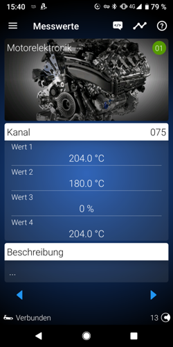

hab nun also neu mein OBD Eleven bekommen, dann als PRO registriert und erstmalig an meinem Caddy 3 (2010, 1.9tdi) getestet und den Scan in der App durchlaufen lassen.
Das Gerät zeigt mir nun auch tatsächlich Grunddaten wie die FIN, Steuergeräte und das Modell richtig an. Leider finde ich den Rest nicht, d.h....:
1. der Motor-Code bleibt leer > muss ich den selbst eintragen? (hab dann BLS eingetragen, aber ohne Erfolg)
2. beim Steuergerät 01 > "Messwerte" muss ich eine Kanal-Nummern z.B. 68 eintragen > dann werden mir zwar irgendwelche Werte angezeigt, aber ohne Beschriftung, d.h. daneben steht nur "Wert 1" "Wert 2"... / in einem anderen Forum steht, das man wohl bewusst nach Begriffen filtern kann, z.b. "Partikel" um die Werte für den DPF zu sehen... wo finde ich das?
Könnt ihr mir helfen?
(Eigentlich wollte ich mit OBD Eleven mal schnell den DPF Beladungsstatus auslesen können)

bleibt weiterhin das Problem, dass die Messwerte vom DPF nicht angezeigt werden bzw. ich diese nicht finde, da die Werte nicht beschriftet sind...
In der "Hilfe" steht auch immer wieder was von Bereichen mit und ohne "UDS", z.B. "Messwerte UDS" > wie komme ich zu diesen UDS-Werten? die Screenshots von UDS in der Hilfe scheinen das zu beinhalten was ich suche.
gibt es eigentlich irgendwo eine gute ausführliche Anleitung zu OBD Eleven, die dies alles beinhaltet?
Wenn du wie du sagst Kanalnummern eintragen musst, dann spricht dein Motorsteuergerät noch kein UDS, sondern nur CAN.
Bei Steuergeräten auf CAN Basis ist man darauf angewiesen wie viele Beschriftungen der Hersteller selbst für die Kanäle eingepflegt hat.
Bei UDS kommen die Beschriftungen schon vom Steuergeräte-Hersteller sozusagen, und OBD11 muss sie nur noch mit laden.
Für dein Motorsteuergerät ist dann einfach nichts eingepflegt....und ich würde auch nicht drauf hoffen, dass da noch etwas kommt.
Nachtrag: Der Füllstand könnte bei dir Kanal 75 Feld 3 sein
