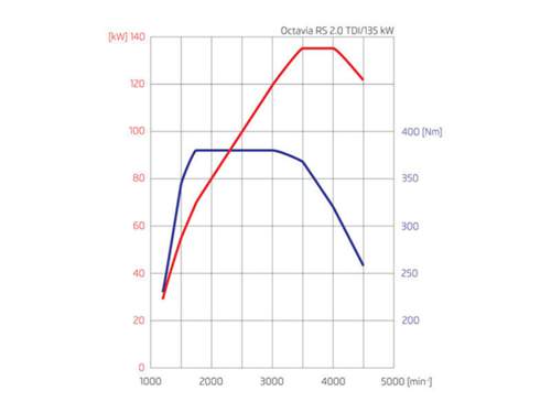

Ich will hier einfach nur mal horchen ob das Thema evtl. mittlerweile bekannt ist. Vielleicht liegt es ja auch am neuen 7-Gang-DSG. Das schaltet nämlich sehr elegant um das Leistungs-Plateau bei 3500-4000 U/min herum. Bei 220 Tacho bin ich im 6. Gang bei so 3200 U/min und im 7. bei 4100 oder so. Die Leistung von 184PS hat er aber wohl nur genau dazwischen.

Mein 6.Gang macht 243km/h laut Tacho aber das 7 Gang Getriebe schafft auch im 7 Gang nicht die Endgeschwindigkeit!
Du meinst 3200rpm im siebten und 4100rpm im sechsten oder? Anonsten würde es keinen Sinn ergeben
Wird die Höchstgeschwindigkeit vlt nur im 6. Gang erreicht weil der 7. als Schongang ausgelegt ist ?Das wäre ja einfach zu überprüfen.
Ja so kenn ich das , das 7 Gang Getriebe erreicht die Höchstgeschwindigkeit nur im 6 Gang! Sagt mein Kollege in seinem Golf GTD auch !

Ich habe mal bei Skoda angefragt wegen Getriebeübersetzungen.
Die Auskunft war: Alle Fahrzeuge sowohl die Handschalter als auch die DSG erreichen die Höchstgeschwindigkeit nicht im letzten Gang.
Kann ich nicht bestätigen! 6 Gang handschalter macht im 6ten Endgeschwindigkeit und 6.gang dsg auch! Nur das 7.Gang dsg nicht, weil 7gang zu lang!
