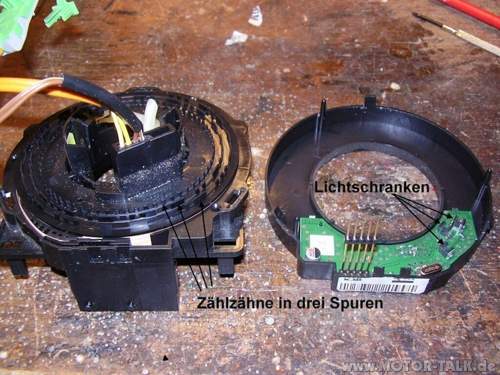

Zum LWS reinigen:
https://www.motor-talk.de/.../...der-eps-ausgefallen-t4251971.html?...
Warum nicht bevor ich für übe 100€ einen gebrauchten kaufe?
repatec, da hätte ich bei bedarf einen neuen LWS bestellt.

Zum LWS reinigen:
du das hab ich bei mir auch schon gemacht und so wild ist das nicht.
Klar man muss Vorsichtig sein, das die Laschen beim öffnen nicht Kaputt gehen, dann haste Verloren.
Aber alles in allem geht das recht easy.
bei mir war da jede Menge Staub und Schutz drin, was aber letztendlich nicht der Fehler bei mir war.
Aber sauber macht das ein besseres Gefühl :D
Ah, dann ist das nur ein Problem mit dem Schrittzähler über die Lichtschranke im LWS.
Ja das ist dann kein Problem, wenn man weiß wie man es macht. ;-)
