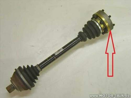

ich habe recht stark öl (?,leicht ölig,rötlich/bräunlich) am ansaugrohr von unten,wo kommt es her bzw was ist undicht :confused: es hängen schon tropfen dort!
anfangs dachte ich es käme von einen defekten dichtring der linken antriebswelle,dem scheint aber nicht so zu sein.
der meister meint es käme von meiner kurzstrecke (ölnebel der kw-entlüftung und sprit) was ich aber nicht glauben kann/will.
das auto habe ich mit ca 8400km im april 09 gekauft und bin seidem ca 3000 km gefahren,es ist kein ölschleim im deckel.
meine arbeitkollegin fährt einen polo (ez 5/08) mit den gleichen motor mit ca 20.000 km runter bisher,dort habe ich heute mal geschaut und die hat auch öl am ansaugrohr,allerdings etwas heller mit einer leichten tendenz wie harz :confused: da hat sie natürlich schön blöd geguckt :eek:
ein bild ist anbei welche stelle ich meine.vom öl (?) selber kommt noch eins.bei mir haben sie es abgewischt, aber vom polo hab ich n pic.

ohne genaues nachschauen würde ich sagen es kommt aus der rechten antriebswelle raus zwischen gelenkflansch und manschetteanschluß (dieser metallansatz).dort ist ein leichter ölfilm zu sehen.
also generell is in der antriebswelle kein öl, sondern fett. ich denke du meinst dann wohl den flansch wo man die antribswelle am getriebe befestigt zum differenzial? dann wäre es getriebeöl, und dann müsstest du am geruch erkennen können.

jo,weiß ich das da kein öl drin ist,das verwundert mich selber,aber an eben diesen flansch ist ein leichter ölfilm zu sehen!?!?!?!?

für mich sieht aber alles nach ner siffenden welle aus,nur das kein öl wirklich 360grad geschleudert wird sondern hauptsächlich ans rohr und das macht mich ein wenig stutzig :confused:
es sah auch mehr wie getriebeöl aus und nicht wie motoröl,welches ja mit der zeit dunkler wird.
war heute beim :D nachdem ich samstag mal beim chef vorstellig war,auch wegen anderer sachen/pfusch.
man konnte heute genau sehen das (getriebe)öl aus den wellenflanschen kommt,zwischen metallansatz der manschette und flansch.es war auch wieder öl am ansaugrohr.
jetzt wird abgeklärt ob ich neue wellenflansche oder sogar gleich ein neues getriebe bekomme.

hab mein auto mit austauschgetriebe am letzten freitag ,11.6.,wieder bekommen.was genau da undicht/defekt ist kann ich selber nicht sagen,aber es kam definitiv zwischen flansch und metallanschluß der manschette raus.auto war dort auch auf der bühne und meister,geselle und ich haben uns das angeschaut.ich vermute dann ja mal das da irgendeine hohle verbindung zwischen diesen beiden teilen ist die nicht i.o. war.der meister hat es auch mit vw abgeklärt und ja ein ok bekommen für einen kompletten tausch,also wird da wohl ein bekannter fehler sein!?
