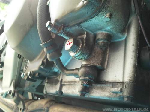

Habe vor kurzem die die Ventile an meiner ZX6R BJ. 98-99 einstellen lassen. Jetzt habe ich Öl in der Verkleidung entdeckt. Habe ein paar Bilder angehängt wo das Öl zu erkennen ist. Was meint ihr, kann das ein Fehler der Werkstatt beim Zusammenbau sein?
Schon mal danke im Vorraus.

Eine Zylinderfußdichtung wechselt man nicht mal eben so. Dazu müssen der Zylinderkopf und die Zylinder runter. Eine sehr aufwändige Instandsetzung und für den, der in die Werkstatt muss, sehr teuer.
Man muss genau sehen, wo das Öl herkommt. Dazu ist es hilfreich, den Motor gründlich zu säubern. Dann fährst Du und schaust wo das öl austritt. Wenn die nur ein wenig "schwitzt" würde ich die Fußdichtung ganz in Ruhe lassen. Hilfreich wäre es, die Schraubverbindungen der Ölleitungen mit einem Drehmomentschlüssel korrekt nachzuziehen. Bei meiner ZZR 1100 war die ganze Motorunterseite verölt, war nur eine nicht richtig festgezogene Schraube, an der gleich zwei Ölleitungen hängen.
Tritt Öl an der Ventildeckeldichtung aus, kann man mit der Werkstatt reden, evtl. ist die Dichtung schlampig eingebaut, die alte wiederverwendet oder kein Dichtmittel auf die Halbmonde gegeben worden.
So wie ich das sehe, ist das das Schwitzen einer alternden Fußdichtung. Ich hatte das mal an einer Suzuki GS 850, allerdings war die von 1979 und 30 Jahre alt. Da habe ich ein "Motor-Ölverlust - Stopp" von Liqui Moly reingekippt und gut wars. Besser als nen Motor zerlegen. Aber erst genau schauen, wo das Öl austritt und wieviel.

So wie ich das sehe, tritt das Öl an der Zylinderfußdichtung aus. Das hat mit einer Ventilspielkontrolle nichts zu tun.
Bei so einem alten Motorrad kommt das vor.

Ich würd erstmal zur Werkstatt fahren, die sollen sich den Schlamassel erstmal anschauen und eine Meinung äußern. Dann heim, das Öl runterputzen und wie der Sammler schon geschrieben hat schauen, ob überhaupt erneut Öl austritt und wenn wo.

Den Motor danach mal sauber machen, um zu sehen, wo's rauskommt, kannst Du selbst.
Das mit dem LM Zeugs war nur ein Beispiel. Die GS hat regelrecht getropft, nicht nur ein wenig geschwitzt, letzteres hätte mich kaum gestört. Aber Öl auf den Stiefeln dann schon.
Das Ölstop - Zeugs ist ein letzter Notnagel, bevor man einen Motor zerlegt. Es lässt Dichtungen quellen und natürlich auch Lamellen von Nasskupplungen. Im schlimmsten Fall muss man die wechseln. Die GS-Kupplung hats überlebt.

Wenn ich mich mal ein wenig verspätet einklinken darf: Wann wurde die Kiste das letzte Mal richtig gefahren? Ist sie über den Winter (und den blöden Frühling) gestanden? Manchmal geben Dichtungen bei langen Standzeiten nach - und regenerieren sich, wenn man wieder fährt. Vielleicht solltest Du einfach mal ein paar 100 km runterreißen, und dann das Öl sauber abwaschen und schauen, obs noch ölt. Bei meiner Kawa ist das ganz normal, daß nach der Winterpause (bin Warmfahrer) die Fußdichtungen etwas sabbern, aber das gibt sich dann wieder. Jedenfalls wars die letzten 5 Jahre so.
