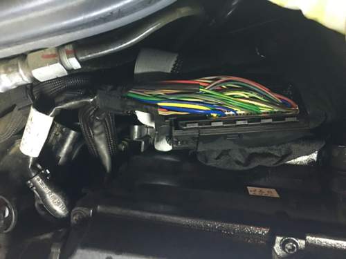

Meiner ist auch Baujahr 2008 und ich habe die Stecker nach dem Kauf kontrolliert. Dort hat sich schon leicht das Öl gesammelt. Das Kabel für das Motorsteuergerät habe ich auch abgezogen und ein Tropfen Öl hat sich dort auch schon befunden. Also genau zur richtigen Zeit gehandelt. Alles schön sauber gemacht, Ölstoppkabel verbaut und somit ist nun Ruhe und das Öl wandert jetzt nicht mehr durch. Somit ist es echt ein muss für jeden Besitzer des 200K diese Kabel zu verbauen. Die 60€ für zwei Kabel ist auch nichts im Vergleich als den ganzen Kabelstrang tauschen zu lassen.

Wenn das Öl schon im Kabelstrang ist, dann kriegt man es nicht mehr raus. Zuerst sind die Stecker an den Lambda Sonden betroffen, das ist die tiefste Stelle. Die kann man schützen, indem man die Kabel vor den Steckern abisoliert, und die Kupferlitze verzinnt. Danach die Stelle neu isolieren, zB. mit sich selbstverschweißendem Isolierband.
Ist schon der Stecker am Steuergerät betroffen, sehe ich die Dinge schon kritisch. Den Kabelstrang tauschen heißt nun nicht den Kabelstrang bis zum Kofferraum erneuern. Der im Motorraum ist eigenständig erneuerbar. Ich habe den in einer freien Werkstatt tauschen lassen, denn mein Einbau der Ölstoppkabel kam zu spät. Das ist dann auch gleichzeitig die Gelegenheit, die Zahnräder der Nockenwellenversteller überprüfen zu lassen, denn beim Tausch des Motorraumkabelstrangs liegt dann der Ventildeckel ohne Kabelgedöns frei und kann dann auch leicht geöffnet werden.
Ich hatte Glück, die Zahnräder waren noch in Ordnung, aber nach 220000 km war die Steuerkette dann doch gelängt. Die wurde dann gleichzeitig mit dem Spanner und der Gleitschiene erneuert. Zwei Zeitbomben wurden damit entschärft. Achja, Ölwechsel alle 10000km Mobil 1 0W40!

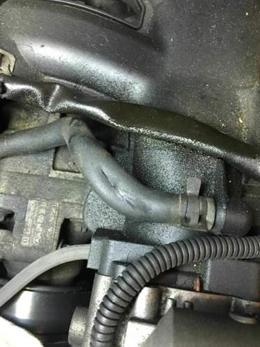

Dsc-0429

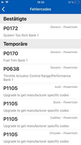

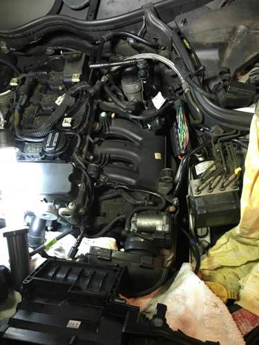

A209 Cabrio, 200K 163 Ps Bj 2003, 205000 km!Nun hat es auch mich erwischt. Öl bis zum MSG, gelbe Motorkontrolllampe an. Motor läuft aber noch einwandfrei wobei ich glaube das die Steuerkette leichte Geräusche macht. Stecker am MSG habe ich zunächst gereinigt, es war nur wenig Öl dran. Ich tausche zuerst die Nockenwellenversteller und verzinne die Kabel dorthin. Dann kann kein Öl mehr nachfliessen und ich spare mir die Ölstoppkabel. Dann werde ich mit nem OBD- Dongel den ich mir bestellt habe und hoffentlich Mittwoch kommt den Fehlerspeicher auslesen. Ich hoffe auf Lambdasonden Fehler und werde dann das Kabel auch auf Öl prüfen. Um die Steuerkette kümmer ich mich dann. Je nachdem dann das volle Programm mit dem Steuerketten und Ritzel Wechsel und mit Glück nur den Spanner.
Was sagt ihr? Habe ich was vergessen? Bin für jeden Tipp dankbar...

Bau die Öl Stop Kabel ein verölte Kabel verzinnen ist eine sinn lose Brutzelei.
