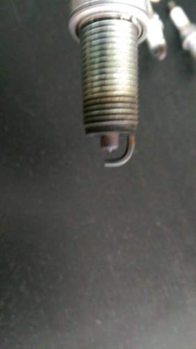

Ne Kompressionstest habe ich nicht durchgeführt. Die Ganzen probleme sind auch erst nach meier ümrüstung auf LPG aufgetreten.. ich weiß nicht ob es einen zusammenhang geben könnte... so sahen jetzt meine alten Zündkerzen aus..
Imag0372
Imag0373
Imag0374
Themenstarteram 26. Dezember 2014 um 10:23
Also ich meine das es Öl an der Masse Elektrode, wie im folgenden Bild beschrieben ist, war.
Abbildung Zündkerze
Wenn die Zündkerzenschachtdichtung die oben an dem Ventildeckel sitzt müsste ich doch Öl am Isolator haben??... Das Öl war aber an der Elektrode...
Hier nochmal der Ablauf:
Ich habe nach jeder gewechselten Zündkerze den Wagen zum Test gestartet. Nacheinander. Bei Zündkerze 4 hatte der Wagen einen sehr unrunden lauf. Daraufhin habe ich diese wieder ausgebaut. Die Zündkerze an sich war sauber und an der spitze war Öl.

Mag ja sein, dass es am Zündkerzenschacht noch eine Dichtung gibt. Das weiß ich nicht. Hatte meinen VD noch nicht unten. Die Frage des TE s war aber ob es die VDD ist. Das habe ich ihm beantwortet.
