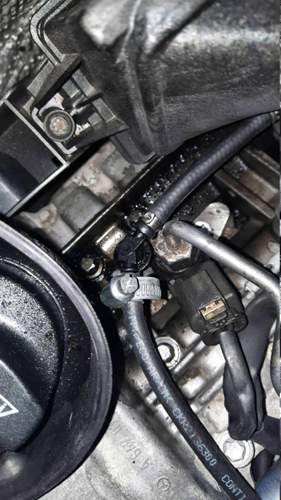

Mein Dicker ist schon wieder inkontinent. Das fünfte Mal in 60tkm nach Ölkühler, Injektoren, Dieselleitung Standheizung und durchgerostet Dieselleitung mittig.
Unterm Auto befinden sich seit gestern ein paar Tropfen Öl direkt unter der Ölwanne. Diese sieht entsprechend aus (Foto). Die wurde vor 2,5 Jahren bei 250tkm zusammen mit dem Ölkühler erneuert.
Zur Sicherheit habe ich mir den Motor auch von oben angeschaut, soweit das ohne Abbauen möglich ist. Der Bereich um den Turbo ist trocken, auch die in Fahrtrichtung linke Zylinderbank. Hier und da sind noch Reste von Ölkohle, bevor man undichte Injektoren diagnostizierte. Auf der rechten Bank in Fahrtrichtung steht Öl (es riecht nicht nach Diesel) im vorderen Bereich. Mehr oben bei der Verschraubung, weniger unten beim Injektor. (Foto)
Das Gehäuse vom Öl Einfüllstutzen kommt mir sehr ölig vor.
Kann so ein Stutzen oder Deckel so undicht werden, dass im Betrieb Motoröl dort den Weg nach draußen finden kann? Z.B. A1110180080

Wie sieht denn die Dichtung vom Öleinfüllstutzen aus? Klebt diese zum Teil an der Öffnung? Das ist etwas schwer zu erkennen.
Ölstand i.O.? Hast du einen Messtab? War dieser noch drinne oder rausgerutscht?
Würde prüfen ob der Druck bzw Unterdruck im Ventildeckel OK ist
Wenn ja reicht sicher ein neuer Deckel :)

Habe an meinem OM642 Bj 2012 das gleiche Bild dieser Tage am Öleinfüllstutzen und vordersten Injektor Beifahrerseite, etwas weniger Ölaustritt allerdings. Ich denke es ist die Dichtung, die in den Deckel vom Öleinfüllstutzen gehört. Neu A1110180080 bei MB bestellt, passt nicht mehr in den alten Deckel, ca 2 mm zu weit (geliefert wurde ein Ring 60x47x2 mm). Ein neuer Deckel (Teilenummer geändert) kommt Montag. Oder sonst einfach eine Flachdichtung am freien Markt kaufen, zwei mm kleiner als das Original. Es muss kein Originalteil sein, wenn es nicht auf Anhieb passt und man noch einen Deckel kaufen soll! Einfach ölfest googeln.
Den Trichter um den Stutzen kann man einfach abziehen und danach sauberwischen, der ist nur aufgesetzt.

Also auf dem Stutzen ist bei mir und auch laut Teileliste https://mercedes.7zap.com/.../ keine Dichtung drauf, nur eine im Deckel. Ich würde den Stutzen säubern und die Dichtung imDeckel erneuern, dann muss es da dicht sein. Dort kommt nur Öl raus wenn der Motor läuft, die Nockenwelle muss es hoch spritzen, im Stand ist da kein Öl von innen.
Zum Unterboden kann ich nichts sagen.
Das eingekreiste ist die Dicht Fläche am Stutzen die ist aber aus Metall und gegossen. Klar wenn die beschädigt wäre könnte es Undicht sein.
Aber auf deinem Bild ist soviel Öl das kann man nicht einschätzen für sowas gibt es Lappen einfach mal sauber wischen und prüfen ob die Fläche beschädigt ist genauso die Gummidichtung im Deckel diese könntest du einfach mal sauber machen und umdrehen falls sie schon eine deutlich sichtbare Spur hat von der Dicht Fläche am Motor.

Peinlich. Was ich als Gummidichtung erkannt habe, ist ein Ring aus Öl auf der Erhebung.
Die Dichtung im Deckel ist schon sehr eingedrückt.
Ich habe nun alles rundherum gereinigt. Die Dichtung gedreht. Keine Beschädigungen, außer eben die Vertiefung in der Dichtung selbst.
Nun folgt die Probefahrt. *Daumendrück*

Ich vermute, dass das Öl durch Abläufe ins V läuft und dort ähnlich weiter wie bei einem Ölkühler. Aber Tropfen kommen wohl nur beim und kurz nach dem Fahren. Beim Fahren versaut es dann den Unterboden auf 1-2m Länge.
Ich habe die Dichtung umgedreht, bin 22km zur Waschstraße gefahren. Dort gibt es eine kräftige Unterbodenwäsche, bei der das ganze Auto vibriert hat. Dann wieder 22km zurück und danach gab es noch keine neuen Spuren am Deckel oder an der Ölwanne.
Nach dem 2. oder 3. Kaffee gehe ich nachschauen.
Themenstarteram 28. November 2021 um 13:25
Update: noch keine neuen Tropfen gefunden. Wenn es das war, war es ja einfach.
