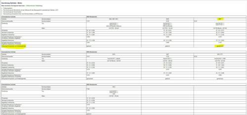

Auf der Ravennol Seite habe ich auch schon geschaut. Es gibt aber zwei Varianten vom 8-Gang Wandler.
Getrennt und gemeinsamen Ölhaushalt zwischen VA Diff und Mittendiff.
Bei getrennten Ölhaushalten gibt es ein spezielles Öl (mit Zusatzt) fürs Mittendiff. Wenn man da das falsche rein füllt, soll es geräusche machen und dann ist es hinüber.
Erkennen kann man das, an einer Überlaufbohrung, die nur die Getriebe mit getrenten Ölhaushalten haben.
(Wenn hier Öl raus kommt, ist die abdichtung zwischen den beiden kreisen, defekt)

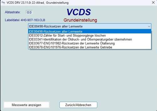

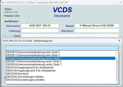

Wenn du Sportdifferential hast müssen in die eine Seite 0,95 Liter 75w90 Getriebeöl rein und in die andere Seite 0,85 Liter atf öl. Bei der atf Seite musst zusätzlich noch über vcds "Atf Einfüllen " durchführen.
