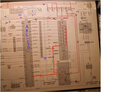

zu 444:
Ist die Sicherung Nr. 14 O.K. und auch die Nr. 9 , sowie Nr. 29 ?
Die Hydraulik-Ventile (8/15) können nur Batterie-Spannung erhalten, wenn die Si. Nr.14 O.K. und das gr. Doppel-Relais (2/42) durch das ABS-STG gesteuert würde, falls die Si. Nr. 29 O.K. und (!) der Zündschlüssel auf II steht.

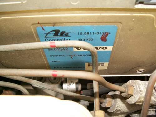

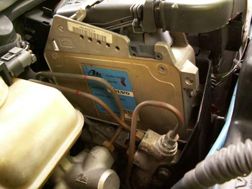

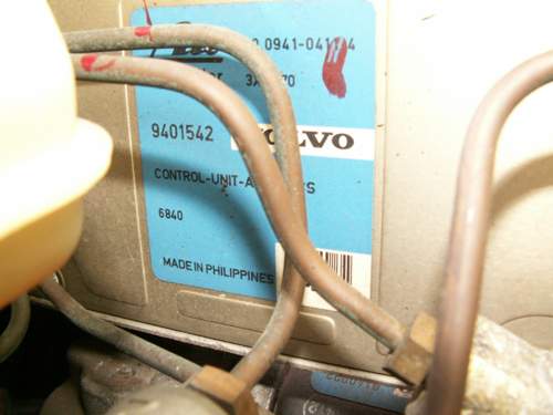

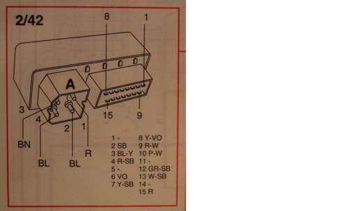

Bild1: Zündung steht auf II (blaue Pfeile), dann weiss das ABS-STG via Pin53 das eben Zünd. = II ;-) , falls (!) Sicherung Nr. 29 O.K. ist.
Via dieser Sicherung gehts dann "rechts" noch zu Bild2 ;-) ; dort zu dem unteren Relais des Doppel-Relais 2/42.
Das untere Relais dort kann nur schalten, wenn das ABS-STG via seinem Pin34 (gelbe Zeichen) dem Relais dann 'Masse' schaltet.
Schaltet dieses Relais, verbindet sein Arbeitskontakt die Batteriespannung (schwarze Pfeile) via Sicherung Nr.14, die b.t.w. auch das ABS-STG mit Betriebsspannung (Pin35) versorgt, dann zum Hydraulik-Block/den Ventilen (8/15) (rote Zeichen) - falls die 15pol. Steckverbindung C/ED (Bild4) O.K. ist.
Das ABS-STG 'erfährt' dann via seinem Pin33, dass dieses Relais geschaltet hat und damit die Batteriespannung eben am Hydraulikblock anliegen könnte - oder - eben nicht. --> 4-4-4 :(

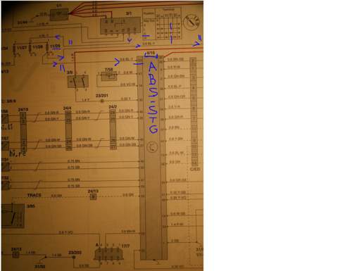

Zu 142:
in Bild 1 ist der Bremslicht-Schalter 3/9 (links neben dem ABS-STG).
Erhält via Sicherung Nr.12 (Bild2) Batterie-Plus, und falls Bremse betätigt, liegt die Spannung via einer Kabelbaum-Verzweigung (23/201) dann am ABS-STG Pin32 .

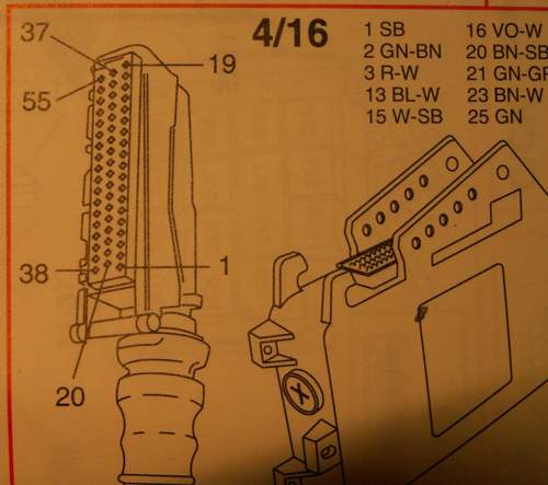

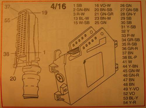

simpler Test:
ABS-STG Stecker ab; Multimeter auf 20V-Bereich und Spannung testen: zw. STG-Stecker Pin 32 (Bild5+6) und z.B. Motor-Masse (od. Batterie-Minuspol), wenn Bremspedal gedrückt.
12Volt vorhanden ?
zu 141:
(Brems-)Pedalweggeber(7/58 im Bild1); ist ein regelbarer Widerstand zw. ABS-STG Pins 16 und 41
simpler Test:
ABS-STG Stecker ab; Multimeter auf z.B erstmal 200kOhm Bereich und Widerstand messen:
zw. STG-Stecker Pin 16 und Pin41 (Bild5+6)
Wert ändert sich, wenn Bremspedal betätigt ? Evtl. auch mal 20kOhm- od. 2kÓhm-Bereiche probieren.
(evtl. Motor im Leerlauf laufen lassen, wg. Hydraulik => grösserer Pedalweg)

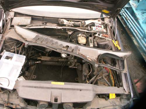

Dumm ist halt, dass man dieses STG nicht so easy-mal-eben ausbauen kann; hatte mich damit auch schon versucht, dann aber wg. einer dämlichen "links-unten-hinten Schraube" (Richtung Spritzwand also) aufgegeben - sonst hätte ich das Ding dort (s. Bild) auch mal mitgenommen.
Wenn Du ein Bild von diesen 'Öl(?)-Fleckchen' hättest, könnte man evtl. an Hand der Kontakte-Reihen die Pin/Kontakt-Nummern identifizieren, und damit dann wohl feststellen, ob die betroffenenen Bereiche überhaupt etwas mit den Fehlermeldungen/Effekten zu tun haben könnten ;-) .
