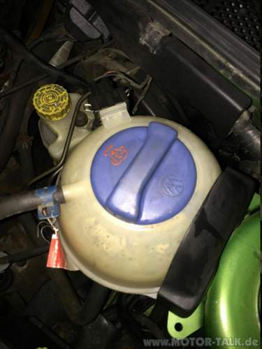

Wo sitzt der Impulsgeber für die Lampe? Oben am Ausgleichsbehälter? Wie wäre es denn wenn ich den ganzen Behälter tausche? Dann sind alle Ölreste raus und das Blinken hat ein Ende?
Danke für Eure Hilfe
... warum baust Du den nicht einfach erstmal aus (ist problemlos möglich) und reinigst den gründlich mit z. B. Geschirrreiniger vonner Spüli und heißem Wasser und ordentlich schütteln, Corega-Tabs, ect.?
(von innen natürlich) :-)
danke für den Hinweis. Leider blinkt die Warnlampe nun immer aber das Auto wird nicht heiß.
Ich werde also den Behälter ausbauen, das scheint wirklich einfach möglich zu sein.
Wo sitzt denn der Sensor der für das blinken der Warnlampe zuständig ist?
Ich habe mal ein Foto gemacht. Es wäre nett wenn Ihr mir sagt, wo der Sensor sitzt damit ich beim Reinigen darauf besonders achten kann.
Vielen Dank
Das öl in der küche hat nix mit dem im motor zu tun. Falls du iwelche teile spülen willst, die keine gummi schläuche sind, kommst du um lösungsmittel nicht rum. Hab neulich erst versucht ein plastikteil von öl mittels spüli zu waschen, keine chance, mit ethylacetat gings gut. Nur fürs gummi ist das nicht so gut. Öl im wasser verringert die wärmeleitung, dürfte bei den motoren im golf nix ausmachen. Zitronensäure ist ein dämlicher tipp, in mittlerer konz greift es stahl an und Alu sogar noch mehr. Hab mal ne 1,5x20 cm holzschraube entrostet, da hat sich auch der stahl ganz gut angelöst.
Der Sensor sitzt hinter dem Stecker am Behälter
