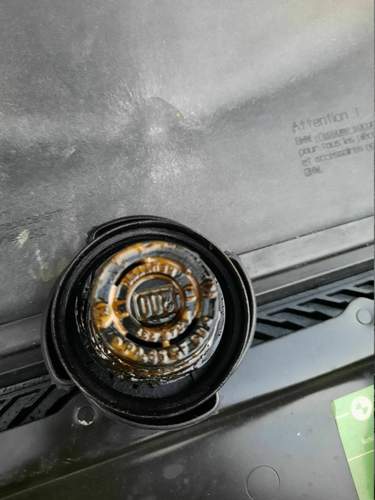

Habe ein Problem mit meinem E39 .
Der hat Öl im Kühlsystem.
Keine Anzeichen von weniger öl , das er heiss wird ,kein qualmen nichts hat er.
Was könnte es sein ?
Es ist ein bj 2000 mit 235tkm Automatik.
Würde gerne Eure Meinung dazu hören.
Danke an alle.lg

Riss im Zylinderkopf oder Zylinderkopfdichtung. Ne andere Möglichkeit gibt's eigentlich nicht.
Hast Du wirklich Öl im Wasser oder kommst Du drauf weil Dein Öldeckel voller gelben Quark ist?

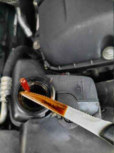

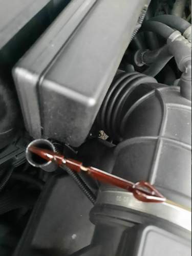

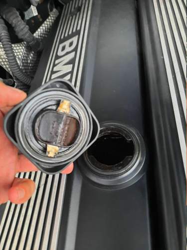

Hi so sieht es aus .lg
2 Bild
3bild
4 Bild
Schon mal gespühlt? Nur vom reinen ablassen bekommt man öl nicht daraus. Vielleicht hatte mal einer falsch Öl aufgefüllt
@TSI-ler91 schrieb am 13. September 2020 um 23:23:05 Uhr:
Ich sehe hier die Vermutung von @TSI-ler91 am wahrscheinlichsten.
