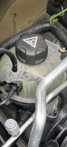

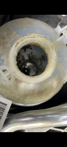

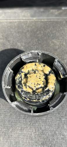

Habe heute im Motorraum feststellen müssen dass Öl im Kühlwasserbehälter ist.
Habe einen Combo Life 1.2 130 PS Benziner
Erstzulassung 02/23 17800 km
Fahre morgen direkt zu Opel . Sollte ja ein Garantiefall sein .
Kühlbehälter

Das ist wahrscheinlich die Zylinderkopfdichtung - oder im ungünstigen Fall ein Riss im Motorblock selbst. Ich wünsche Dir, dass sich Opel bei der Schadensregulierung von seiner besten Seite zeigt!
Es war der Ölkühler.
Wird auf Garantie getauscht.
Kann ihn morgen wieder abholen.
Stimmt, an den Ölkühler hatte ich nicht gedacht. Das ist dann ja die am wenigsten gravierende Variante. Ich würde dennoch in der nächsten Zeit regelmäßig Ölstand (nicht gut, wenn der ansteigt) und die Farbe des Öls (milchig: schlecht, klar: gut) kontrollieren.
