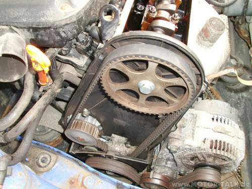

Eine Ölundichtigkeit an der Dichtung vom Nockenwellenrad ist ja noch vorhanden, lässt sich diese Dichtung mit geringem Aufwand wechseln? Sprich auf den Tausch von Zahnriehmen verzichten und erstmal nur diese Dichtung ersetzten. Macht das Sinn?
Schöne Grüße
Um den Nockenwellendichtring zu wechseln, muß der Zahnriemen und das Nockenwellenrad abgenommen werden. Dann den Ring rauspulen, den neuen mit einer passenden Hülse und Hämmerchen reinklopfen. Wenn der Zahnriemen und Wapu erneuert werden soll, kann am besten alles zusammengemacht werden.
Die Ventilschaftabdichtungen sitzen im Zylinderkopf. Dazu muß die Nockenwelle ausgebaut werden, die Hydrostößel, Ventiltellern und Federn abgenommen werden. Dann kann man die Schaftdichtungen wechseln. Also ein größerer Aufwand.
Kompression wird bei warmen Motor gemessen. Prüfer ins Kerzenloch drücken, und ca 10 mal mit Anlasserdrehzahl dudeln lassen. Dann sollen alle Zylinder gleiche Werte haben. Wenn alle den Wert um oder unter 7 haben, sind die 2 Kopressionsringe oder Kolben verschlissen. Meistens liegt der Wert auch bei Laufleistungen, wie bei Deinem, so bei 10 - 12 bar. Würde ein Wert bei 5, und die anderen 3 Zylinder bei 12 liegen, macht sich das durch unruhigen Motor(leer)lauf bemerkbar. Die Ölabstreifringe kann mit dem Kompressionstest nicht prüfen.
