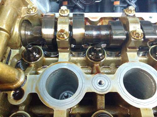

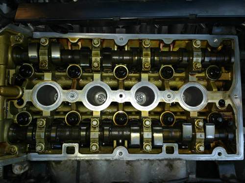

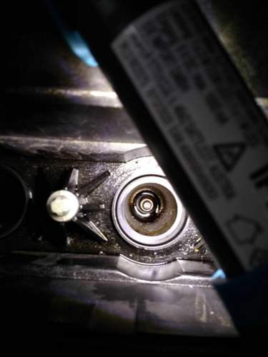

pünktlich zum Fest macht der kleine Schwierigkeiten. Lief heute morgen plötzlich nur noch auf drei Zylindern. Hat keinen Fehler abgelegt. Beim checken der Zündkerzen habe ich dann gleich gesehen, das die dritte Zündkerze im Loch unter Öl steht. Bild habe ich mal angehängt. Die Kerze selbst hat sich auch etwas gelöst. Alle anderen waren noch fest. Auf dem Kolben war auch deutlich Öl zu sehen. Das Brennbild der Kerze ist in Ordnung. Mir fallen als Ursache da jetzt im Augenblick nur die Ölabstreichringe und Kolbenringe als Verursacher ein. Was meint ihr? Kompression konnte ich jetzt nicht prüfen.

Könnte auch Ventildeckeldichtung,sprich die Öldichtringe um das Kerzenloch sein.
Wäre das günstigste,wenn natürlich der Brennraum voll ist und von oberhalb der Kerze nichts kommt sind es die Ventilschaftdichtungen oder die Ölabstreifringe vom Kolben.

Laut dem Bild ist definitiv die Ventildeckeldichtung defekt.
Und wenn die kerze schon lose war ist das öl von oben durchgesickert....
Vdd neu machen und de zündischächtr sauber machen
