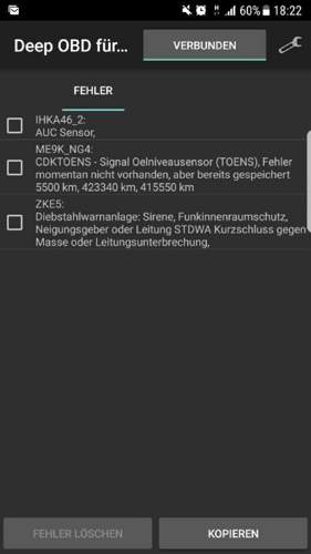

Themenstarteram 11. September 2017 um 16:34
Hallo nochmal, ich habe den Wagen eben ein paar Minuten im stand laufen und lassen und dann kurz Gas gegeben ... das Ergebnis war eine schöne weisse Wolke vom feinsten. Dichter Rauch überall. Daraufhin habe ich den Speicher ausgelesen. Der Speicher sagt nichts zum Problem, aber dennoch wurde ich stutzig. Da wurde ein Fehler bei Km stand 430.000 abgelegt.
Siehe Screenshot. Interpretiere ich das richtig?
Themenstarteram 11. September 2017 um 16:35
Hier der Screenshot
