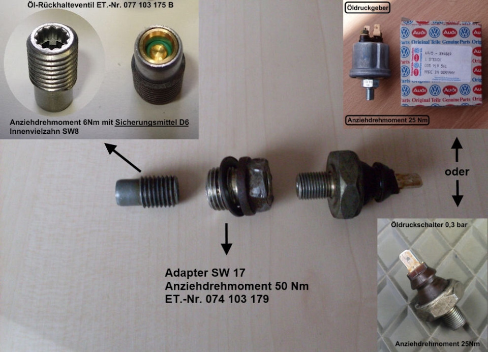

Hallo Leute, habe bei meinem Audi 100 C4 (AAR) nach längerer Standzeit (circa 2-3 Tage) beim Starten für circa 2 Sekunden ein klappern der Hydros.
Hatte hier vor einiger Zeit schon den einen oder anderen Hinweis darauf bekommen, dass es eventuell an einem defekten Öl Rückschlagventil liegen kann, der das zurückfließen des Öls aus dem Motor in die Ölwanne verhindern soll.
Glaube mich daran zu erinnern, dass dieses besagte Rückschlagventil hinter einem der beiden Öl-Drucksensoren verbaut sein soll!?
Hatte mir schon vor einiger Zeit zwei dieser Ventile (Teilenummer 077103175B) für meine beiden Schätzchen (Audi 100 und Audi Cabrio) besorgt.
Glaube mich auch daran zu erinnern, dass man zusätzlich eine Adapterplatte benötigt, da diese angeblich beim Ausbau dieses Ventils häufiger mal beschädigt werden soll!?
Mir stellen sich jetzt einige Fragen:
Kann mir jemand sagen, wo genau dieses Ventil verbaut ist? Sollte man sich wirklich zusätzlich die besagte Adapterplatte beschaffen falls ja – welche Teilenummer hat diese Platte? Wieviel Öl läuft bei der Demontage des Öl-Druckschalters/Ventils heraus, falls Das Ventil doch nicht defekt sein sollte?
Da die Hydros nach circa 2 Sekunden keinerlei klappern hören lassen – habe ich die Hoffnung, dass es wirklich an diesem Ventil liegen könnte!?
Kann mir jemand helfen?

Das Ventil befindet sich hinter dem Kombi-Geber-Schalter für den Öldruck, sofern Dein Fahrzeug eine Öldruckanzeige hat. Ohne Öldruckanzeige hinter dem Schalter 0,3 bar.
Ein Bild gibt es hier: https://a.d-cd.net/kUAAAgKOHeA-960.jpg
Die "Adapterplatte" ist eine Adapterschraube. Auf der einen Seite mit dem Gewindemaß im Block, auf der anderen Seite das Gewinde für den Geber bzw. Schalter.
Dieser Adapter (Teilenummer 074103179, sollte es noch bei AUDI geben) wird mit 50 Nm angezogen. Da kann es schon mal passieren, dass Jemand beim Lösen den 6-kant "verhunzt". Mit einer passenden Sechskant-Nuss sollte es normalerweise nicht passieren. Versuch den Adapter zu lösen und wenn das klappt, brauchst Du keinen neuen. Kostet irgendwas um die 15 EUR.

Ich weiß nicht, ob Du Dir mittlerweile die RLF besorgt hast?
Um das Ölrückhalteventil aus- und einzubauen, brauchst Du einen Vielzahn-Steckschlüssel SW 8mm. Nicht TORX!
Das Ventil wird mit Schraubensicherung eingesetzt und mit sechs Nm angezogen.
Als Sicherungsmittel schreibt AUDI D000600A2 vor, was es aber nicht mehr gibt. Sucht man nach Alternativen, werden oft die falschen Mittel angeboten. Oftmals nicht aushärtende Silikon-Dichtstoffe wie z.B. DIRKO HT.
Es muss aber ein aushärtendes anerobes Mittel sein wie z.B. ELRING El-Liq 74 (461.682) oder AJUSA 75000400 oder eine Schraubensicherung mittlerer Festigkeit.
ELRING gibt z.B. als Referenz zu seinem El-Liq 74 das VAG-Dichtmittel AMV 188 001 02 an. Auch das ist aber was völlig anderes!
Eine Korrektur noch: Habe es mir gerade mal an meinem Cabrio mit dem NG angeschaut.
Das Ventil sitzt hinter dem unteren Anschluß für den Öldruckschalter 1,8 bar, nicht unter dem "dicken" Öldruckgeber.
Für den Öldruckschalter einen neuen Dichtring 10x13,5 mm verwenden. OE-Nummer N0138115.

Hallo Leute, kurzes Update zu meinen beiden Problemen. Habe das besagte Rückschlagventil nach Anleitung von Peter gefunden und getauscht. Was soll ich sagen – herrlich! Herrlich! Herrlich! Auch nach drei Tagen Standzeit klappert jetzt nichts mehr.
