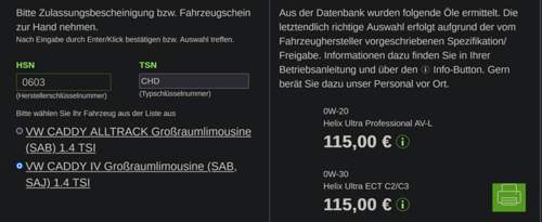

habe heute festgestellt das in meinen 1.4 TSI 96KW Caddy ein 0W20 Öl beim Service eingesetzt wurde, welche Marke eingefüllt wurde weiß ich nicht. Der Betrieb ist ein VW-Service Partner. Jetzt meine Frage.
Habe dann bei den Oelfirmen online geschaut und festgestellt das diese Spezifikation 0W20 immer die VW-Norm 508 00-509 00 hat. Laut Handbuch aber bei einen flexiblen Service QI6 (auch status vom fahrzeug) brauch es die VW-Norm 504 00-507 00. Diese Norm entspricht aber ein Oel von 5W30.
Ist denn denn die Norm 508 00-509 00 auch abwärts kompatibel?
LG und vielen Dank im vorraus

Themenstarteram 27. Februar 2024 um 16:17
Habe jetzt die richtigen Antworten von einen Lizenzierten Service-Partner für Nutzfahrzeuge bekommen. Er kann es auch nur über die FIN u. MKB ermitteln.
Dieser Motor mit der MKB=DJKD kann bei flexiblen Interwall 504/507 sowohl auch 508. Das heißt er kann 0W30/5W30 u. 0W20.

Zur Kontrolle habe ich den Oilfinder bei Mac-Oil angeschmissen und auch festgestellt das die genau das 0W20 mit 508 00 und das 0W30 mit 504 00 für meinen Motor anbieten.
