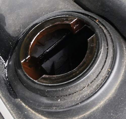

habe einen E60 520i BJ05 (mit LPG). Zuerst die Frage, dann kann man sich den restlichen Text sparen:
Ist es normal, dass bei heißem Motor ich das Motoröl selbst sehe wie es nur knapp unter dem Deckel steht?
Wenn NEIN, dann hier die restliche Geschichte: Bin gerade durch die Stadt gefahren, dann ein längeres Stück bergauf, plötzlich die Meldung "Motoröldruck zu niedrig...". Ich fahre also rechts ran (leicht abschüssig), check den Ölmessstab und es ist etwas wenig Öl drin, aber noch über Min. Mache das Auto wieder an und der Fehler ist weg. Gut dachte ich, hatte schonmal die Falschmeldung als ich über ein Bordstein geschanzt bin.
Fahre den restlichen Kilometer nach Hause, stelle da Auto auf ebener Fläche ab, messe nochmal, scheint ok zu sein, bisschen zu wenig drin. Will ich also mal einen halben Liter nachfüllen, mach den Öldeckel auf und ich sehe, dass das Öl direkt unter dem Deckel steht. Sehe mein eigenes Spiegelbild im heißen Öl vllt 4cm unter dem Öleinlass. Sollte das nicht unten sein, das ist doch nicht normal, oder bin ich bescheuert? Habe das noch nie so gesehen. Dachte eben, da passen keine 300ml mehr rein. Der Motor steht doch nicht voll mit Öl? Motor war warm, kein Qualm aus dem Auspuff.
Hier noch ein Foto.
Vorgeschichte: Ich habe schon länger einen etwas erhöhten Ölverbrauch. Habe das Auto letztes Jahr gekauft, gleich Ölwechsel (mit FIlter) gemacht und halbes Jahr später war kaum noch Öl drin. Die Werkstatt füllte 3,5 Liter nach. Danach habe ich regelmäßiger gecheckt und immer wieder etwas nachgefüllt. Habe also schon einen erhöhten Ölververbrauch, aber es wurde weniger. Hatte jetzt schon seit paar Wochen/Monaten nichtsmehr nachfüllen müssen. Er verliert kein Öl und qualmen tut auch nichts.
Danke schonmal

Das ist jetzt nicht euer Ernst, oder? Was du da siehst ist nicht das Öl, sondern die kleine Platte unterm Öldeckel. Die verhindert, dass Öl rausspritzt, wenn man den Deckel bei laufendem Öl öffnet. Klopf doch einfach mal mit einem Stöckchen oder Schraubenzieher auf die vermeintliche "Oberfläche des Öls".
Wäre dein Motor bis oben voll mit Öl würde er keinen Mucks mehr von sich geben, weil Zylinder, Kolben, Ventile komplett mit Öl gefüllt wären und beim ersten Startversuch alles blockieren und bersten würde.

ok, äh, Steff, du hast recht. :D Ist die Platte, ist mir davor noch nie im trockenen Zustand aufgefallen. War eine optische Täuschung. Na zum Glück habe ich gefragt, bevor ich jetzt die Kopfdichtung austausche :P
