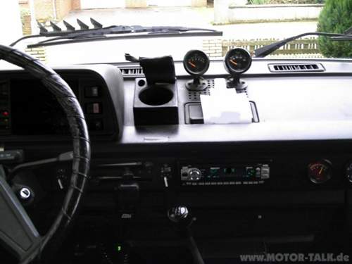

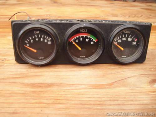

Ich hatte die VDO Rundinstrumente verbaut (Öldruck, Oltemperatur und Volt) Um die Temperatur zu messen hatte ich ein Wassertemperaturfühler vom Golf 1 in die Ölwanne des 1,7 KY Diesel gedreht. Zeigte bei normaler Fahrt ca 80 ° an. Bei Autobahnfahrt mit 100 Km/h, hohen Außentemperaturen, oder in Bergen kletterte die Öltemperatur schon mal auf 110 Richtung 120 °. Dann Gas weg, oder ne kleine Verschnaufpause eingelegt.
Vdo
Wassertemp Fühler geht bis 120°, der für die Öltemp-Anzeige, die ich habe bis 150° bzw. 180°.
Wassertemp Fühler hat soweit ich weiß einen anderen Widerstand, der liefert dann bei der Öltemp-Anzeige falsche Werte. Darauf muss man auch beim Kauf achten: Öltemp-Anzeige bis 180° braucht den entsprechenden Geber bis 180° (TeileNr 049919563B), bei der Anzeige bis 150° den Sensor bis 150° (Teilenr. 1H0919563 ). Die Anzeigen bis 150° sind ausreichend und am häufigsten gebraucht zu erwerben, weil füher häufig in Audi oder Golf verbaut.

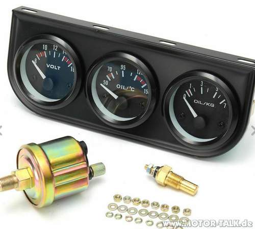

Du kannst jede Öl-Temp-Anzeige verwenden,wenn Du den passenden Sensor/Fühler/Geber hast. Meist brauchst Du noch einen Adapter, um den Fühler im Ölkreislauf unterzubringen. Der muss dann an den Ölkreislauf vom Bus passen (M10x1), muss den Öldrucksensor aufnehmen, an den der Adapter angebracht wurde (auch M10x1) und dann noch einen Abgang haben, an den das Gewinde des nicht-VDO-Fühlers dranpasst. Das bedeutet Sucherei nach was Passendem, eventuell Gebastel und kann einfach sehr umständlich ausarten.
VDO ist gängig, passende Sensoren sind günstig und passen vom Gewinde.
Du kannst auch eine Anzeige von Raid oder einem anderen Anbieter kaufen, aber dann im Set mit passendem Sensor. Die Adapterproblematik hast Du dann auch, denn diese Fühler haben andere Gewindemasse.
Vielleicht haben ja andere hier mit Raid oder anderen Anbietern Erfahrungen gemacht. Meist liest man aber, dass VDO verbaut wird.

Bei Ebay gesehen (neu), ÖL Volt Temperatur mit Geber. Gibt es auch als Aufbauinstrument im Gehäuse.

Bei meinen VDO Manometern fehlt der Geber, und die sehen auch nicht mehr schön aus. Die neuen bei Ebay um bei 30 - 50 €.
