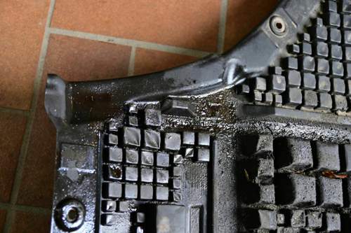

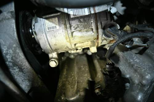

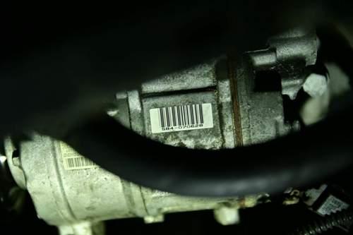

auf der Plastikabdeckung hab ich direkt unter den Klimakompressor Öl stehen.
Die Menge ist eher gering (Siehe Bild).
Motoröl ist es nach erster Inaugenscheinnahme nicht, ich tippe auf Klimakompressor oder Servopumpe die direkt darüber sitzt. Allerdings ist das Öl überall leicht verteilt so das man unmöglich sehen kann woher es kommt. Hab gereinigt wie ein wilder und dann Probefahrt...mit Klima und ohne...
Aber man sieht Aktuell keine frischen Tropfen - jetzt lass ich ihn mal einige Stunden stehen und hoffe man kann dann wenigstens was erkennen.
Klimaanlage funktioniert tadellos, der Kompressor wird im Betrieb zwar nicht heiß aber ordentlich warm.
Servoflüssigkeit bzw Füllstand ist auch okay, es fehlt zwar MINIMAL etwas, aber die Füllmenge zwischen Min und MAx ist so gering - wenn das Servoöl wäre dann müsste der Füllstand deutlich niedriger sein.
Hat da jemand einen Tipp, kommt das gelegentlich vor das aus dem Klimakompressoren Öl austritt weil irgendeinen Dichtung versagt oder Praktisch nie und es muss eigentlich Servoöl sein ?

Mir sieht das trotzdem nach Motoröl aus.
Da das Schmieröl des Klimakompressors nicht separat ist, sondern im Kältemittel beigemischt ist, kann bei Undichtigkeit der Druck im System nicht mehr gehalten werden.
Folgedessen muss bei vorhandenem Druck im Klimasystem alles dicht sein.
Dann kann das ausgetretene Öl unmöglich von der Klimaanlage kommen.

Hast Du meinen Beitrag gelesen ?
Einfach mal mit einem kleinen Schraubenzieher ganz kurz ins Ventil drücken und hören ob es kräftig zischt ... wenn nicht ist es Kompressor Öl, wenn doch ist die Anlage dicht und es kann kein Kompressor Öl sein.
Ganz einfach ... um ein oder zwei Schritte weiter zu sein ;-)

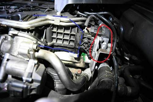

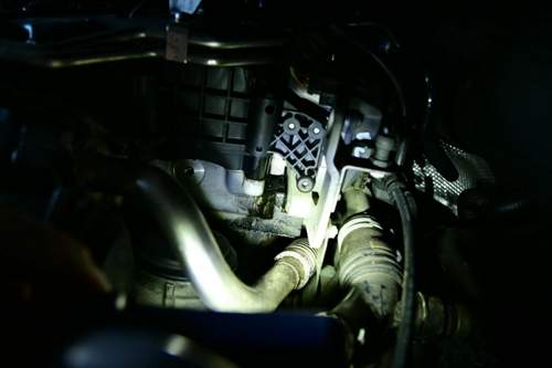

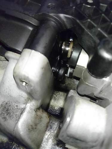

So aber jetzt...
nochmal alles abgesucht und unten war nichts zu sehen. Also alles auf Anfang und nochmal neue Suche.
Irgendwann hab ich dann oben am ende der Ansaugbrücke Öl gefunden.
Beim Bild "Komplette Ansicht" sieht man Rechts in Rot wahrscheinlich den Stellmotor für die 4 Luftklappen in der Ansaugbrücke, dann Blau die Ansaugbrücke Selbst und in dem Loch mit dem Grünen Pfeil da kommt das Öl raus gelaufen. Vermutlich ist dort ein Gestänge oder sonst was, vielleicht nur ein Stopfen aber dort ist die Quelle. Die Innenansicht ist das beste Bild was ich davon machen konnte - richtig schlau werd ich daraus aber nicht. Brauchte ne Expolsionszeichung, mal sehen ob der Rep Leitfaden da was hergibt.
Jedenfalls läuft das Öl da nicht einfach runter... Es läuft an einer Kante entlang zu einem Kabel und von da aus nochmal weiter vor bis es am Klimakompressor von oben ankommt. Der bzw die Rollen und der Fahrtwind zerstäuben einiges so das man mit der Sauerei wenig sieht.
Würde es einfach nur runter laufen - kame es viel weiter hinten raus.
Also Danke nochmal für jeden Tipp, die Quelle ist gefunden.
Wie ich die kacke jetzt aber Repariere steht auf nem ganz anderen Blatt...
Muss wie gesagt erst mal herausfinden was da in dem Loch drinnen ist was undicht werden kann und wie das Abgedichtet werden könnte.

Nebenbei: In der Ansaugbrücke befindet sich kein Öl ( welches dann da hinten austreten könnte)
Also vermutlich Kondensierte Öldämpfe die sich sammeln und dann dort dann langsam Austreten.
Möglicherweise keine Reperatur im klassischen Sinne nötig sondern vielmehr die Ansaugbrücke demontieren und Reinigen - hält dann vielleicht wieder 50000 Km oder so...
