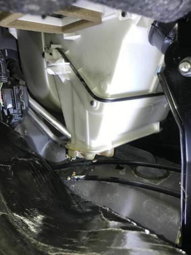

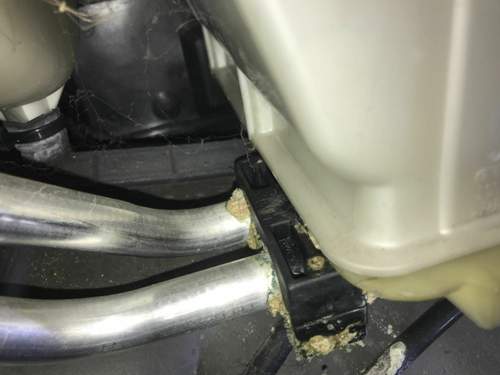

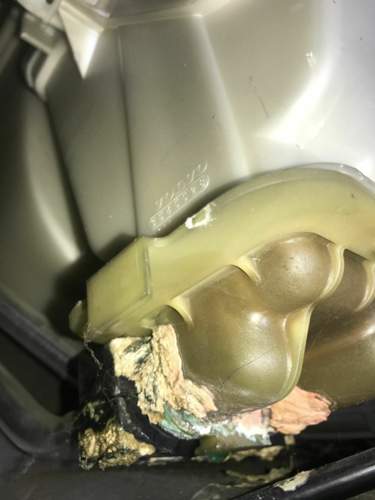

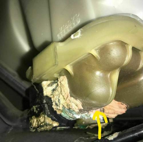

Moin,
Ich grabe den alten Thread hier nochmal aus, da ich das gleiche Problem habe: Wärmetauscher undicht, äußert sich durch einen öligen Fleck vor dem Fahrersitz.
Könnte jemand auf einem der Bilder die oben angesprochene Schraube zeigen? Ich finde da nichts. Entweder bin ich blind, oder sie ist irgendwo unter der eingetrockneten Flüssigkeit verborgen… Merci

Die Schraube sitzt vom Schaltknauf aus gesehen zwischen den Plastikröhrchen in der Mitte.
1
Ist das Bauschaum?
