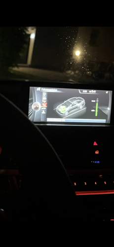

Ich fahre seit ein paar Monate ein 435d xdrive GC Bj.2015.
Eig bin mit dem Wagen sehr zufrieden und lauft alles top.
Bin mit dem Auto fast 8000km gefahren(seitdem ich den geholt habe) und alles gut bis zum letzte Woche.
Während der Fahrt kommt die Anzeige Ölstand am minimum bitte 1l Öl nachfüllen. Ok, kein Problem bin zur Bmw gefahren und ein Liter Öl gekauft und nachgefüllt.
Ölstand gemessen, war wieder am Max und dachte mir okay alles gut. Dann habe ich heute den Ölstand gemessen und ist wieder bisschen nach unten nach fast 400km.
Habe am Montag Termin zum Ölwechsel bei BMW aber mache mir schon Sorgen wegen den Ölverbrauch.
Öl wurde vor 17/18 Monate gewechselt und mit dem Öl sind 21tkm gefahren.
Mein Bruder hat ein 320d GT und er hat oft den Wechseltermin überschritten sogar, aber kam die Anzeige nie mit dem nachfüllen.
Ist das normal, oder ist schon was los?
Was meint ihr?
Auto hat momentan 142tkm.
Hier auch ein Photo vom Ölstand nach dem nachfüllen.

Nach dem Ölwechsel nochmal berichten. Noch ist es nicht besorgnis erregend.
Bin grad in der Überlegung ob ich das Auto untersuchen lassen soll bei dem Ölwechsel oder einfach Ölwechseln und dann den Ölstand beobachten.
Nein. Einfach ölwechsel und gut.
Da wird sowieso nichts sein.
Im Zweifelsfall ne Viskositätsklasse höher reinmschen. Wenn er das dann auch noch säuft ist was faul
Die Ölstandsmessung ist sehr ungenau. Wahrscheinlich hat etwas mehr als ein Liter gefehlt und deswegen ist er jetzt nicht mehr auf MAX. Mach dir keine Gedanken.
Wenn du eh zum Ölwechsel musst, dann wird er eh bis auf max aufgefüllt und dann kannst du das mal beobachten.

...die Dieselmotoren haben einen Ölmessstab - damit lässt sich das Ölniveau physisch und unmittelbar feststellen.
Vor weiteren Aktionen würde ich diese Methode verfolgen.

Wo ist der Ölmessstab???
...es steht bestimmt auch in der Betriebsanleitung:
An der rechten Motorseite, hinten.
Die Akustikabdeckung muss nicht abgenommen werden.

Viskositätsklasse würde ich nicht ändern vor allem nicht bei 140tkm und bei einem Turbo Diesel erst recht nicht.
was ESPEX schrieb hört sich plausibel an, was mir jetzt noch einfällt ist bist du in letzter Zeit viel Kurzstrecken gefahren und danach mal wieder Autobahn oder Landstraße so das der Motor halt mal richtig heiß wurde? Und dann die Warnmeldung anging ?
Das würde dein Problem erklären.
@DenisM4 schrieb am 6. Juli 2023 um 23:17:20 Uhr:
Meist Kurzstrecken…Also halt Stadt…War einmal NRW mit dem…hin und her 1300km fast und paar mal so 300/400km Langstrecken oder Autobahn halt…Aber meist, Kurzstrecken ja…Deswegen nächste Ölwechsel auf 15k und bin auf die “sichere” Seite…
