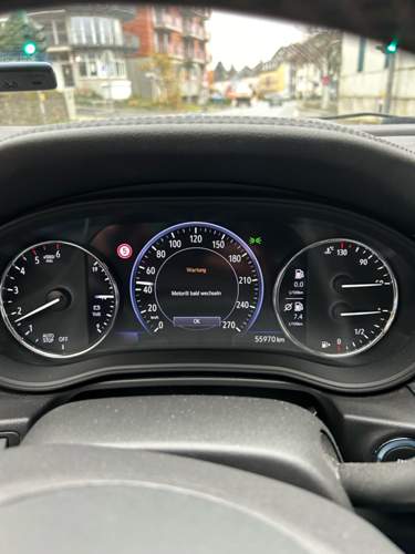

Was mir vorhin noch aufgefallen ist: es wurde nicht einmal der Service Intervall zurückgesetzt..
bei der Werkstatt angerufen ob sie das morgen oder Montag nachholen würden… da bekomm ich prompt die Ansage, dass das bei einem Ölwechsel nicht dabei wäre…
Und da ich keine Inspektion machen lassen hab sondern nur besagten Ölwechsel wäre das nicht mit drin.. auf meine Aussage das die Meldung ganz klar Motoröl tauschen anzeigt und nicht Inspektion fällig wurde mir nur gesagt, dass sie das angeblich rechtlich nicht dürften.. einfach Meldungen löschen…
Also wenn ich in der Werkstatt nen Ölwechsel machen lasse und dann sogar noch soviel für billiges Öl bezahlen darf.. da kann man ja erwarten dass der Servicearbeiter die Meldung löscht lol
Bin ich von anderen Herstellern einfach besser gewohnt. Auch von freien Werkstätten. Werde beim nächsten Anliegen mal eine andere Opelwerkstatt anfahren aber wenn’s das selbe Drama wird werde ich wohl auf freie Werkstätten zurückgreifen und das meiste wieder selbst machen.

Da liegst Du aber leider völlig falsch sorry. Der FOH stellt zurecht diese Anzeige nicht zurück. Denn diese entspricht der Inspektion und nicht dem Ölwechsel.
Möchtest Du denn beim Kauf eines Gebrauchten dadurch vorgegaukelt bekommen, die Inspektion sein gemacht? Nicht jeder Käufer schaut wirklich in das Serviceheft;)
Irgendwie auch nicht ganz verständlich, warum Du keine Inspektion hast machen lassen…?:cool:
Das steht im Fahrerhandbuch dazu:
"Das Motoröllebensdauer-System
meldet, wann Motoröl und Filter
gewechselt werden müssen. Abhängig von den Fahrbedingungen kann
das Intervall, in dem ein Motoröl- und
Filterwechsel angezeigt wird, stark
schwanken."
Und wenn ich einen Ölwechsel incl. Filter mache, mehr zeigt die Anzeige ja laut Opel nicht an, kann diese auch zurück gesetzt werden. Von einer Inspektion steht da nichts. Somit liegt da niemand falsch. Oder wo steht was von Inspektion?
Wenn ich mein Öl schon früher Wechsel, kann die Anzeige auch zurück gesetzt werden. Und wer nicht weiß, wann an seinem Auto die nächste vollständige Inspektion fällig ist, sollte sich mal mit seinem Wagen richtig beschäftigen.
Und eine Inspektion ist übrigens nur alle 30.000 km bzw. 1x im Jahr fällig. Ein Motorölwechsel kann öfter fällig sein, wenn das Motoröllebensdauer-System es anzeigt. Das eine hat mit dem anderen nämlich nichts zu tun. Aber meistens ist es natürlich so, weil die meisten ihr Auto "normal" fahren.

Es ist eine Ölwechselanzeige und halt keine Inspektionsanzeige. Und wenn ich den Ölwechsel beim FOH durchführen lasse, gehört auch die Anzeige zurück gesetzt. Mache ich einen Monat später eine Inspektion ohne Ölwechsel darf die dann natürlich auch nicht zurück gesetzt werden, da ja kein erneuter Ölwechsel erfolgen braucht. Ölwechsel erfolgt nach Anzeige und der Rest einmal im Jahr bzw. nach 30.000 km.
Leider liegst auch Du falsch. Der Insignia „prüft“ nicht den Zustand des Öls! Die Anzeige wird einzig beeinflusst von Zeit und gefahrenen Kilometern.
Machst Du heute Olwechsel und fährst in den nächsten 12 Monaten gerade mal 10 km wird die Anzeige ebenfalls auf 0% sein, entsprechend den Inspektionsintervallen von Opel. Das Öl ist dann mit Sicherheit noch nicht „am Ende“
Es ist auch mir nicht verständlich, weshalb man hier „Öllebensdauer“ statt „Inspektiosfälligkeit“ gewählt hat, evtl noch eine „Verkrüppelung“ aus GM Zeiten.

Geht denn das Zurücksetzen per Menü nicht mehr ?
https://www.opel-team-niedersachsen.de/serviceintervall-01.html
Entspricht ja grundsätzlich den Videos. Im 1. Video allerdings wird am Anfang der Starter lange gedrückt bis die Anzeige wechselt!
Hab heute den Versuch gemacht und bin absolut überrascht! Hab beim Fahren auf der Autobahn die Öllebensdauer eingestellt und länger auf ok gedrückt…und das Ding stellt sich zurück - so einfach wie beim Tageskilometerzähler!!!!
