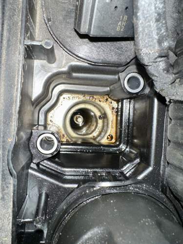

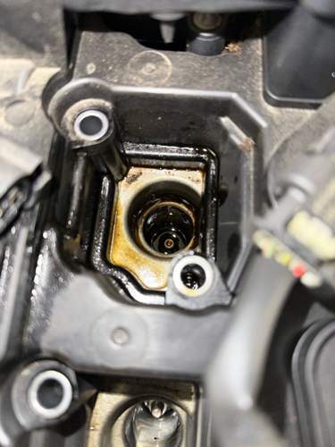

Guten Morgen zusammen,
Ich wollte gestern meine Zündkerzen tauschen. Beim rausnehmen der Spule kam mir dann bereits das Öl entgegen. Alle 4 kontrolliert, haben jeweils eine unterschiedliche Menge Öl im Zwischenraum, erkennbar auf den angehängten Fotos.
Vor 1.000 KM wurde mein Ölfiltergehäuse (Öl Kühlmittel Modul in Mercedes Sprache) ausgetauscht, war undicht.
Der Motorlauf ist ruhig und normal, beim Starten und Fahren keine Rauchentwicklung. Ich schließe dadurch den Brennraum als Quelle für das Öl aus, kann nur noch von oben kommen. Also den Ölstand kontrolliert, habe ich seit dem Werkstattbesuch nicht, zu viel Öl drin.
Ich würde jetzt folgendes machen
- überschüssiges Öl absaugen
- Zwischenraum irgendwie von Öl befreien
- Zündkerzen tauschen
- Zündspule sauber machen, wieder rein
- Einfülldichtung sauber machen
Und schauen ob nochmal was kommt.
Spricht was dagegen? Hat jemand bereits Erfahrungen, sollte man die Spule mit tauschen?
Danke für eure Ratschläge!

Ventildeckeldichtung wechseln
Zylinderkopfhaube abmachen und Dichtungen wechseln. Da ist die Dichtung um diese Zündspule defekt.
Dann kannst du auch deine Zündkerzen in einem wechseln.
Gruß AWXS
https://nemigaparts.com/.../?chasis=20404961R
Hier "26" & "29" , Nr. 29 ist 4x verbaut je eine Dichtung welche die Kerzenschächte abdichtet

... wie dann Öl in den Zündkerzenschacht kommt und das Öl sich erst nachträglich in das Kühlmittel einbringt…. Naja.
Wenn man deine beiden eingestellten Fotos genauer betrachtet, ist ein Teil des Motoröles sicherlich von oben in die Kerzenschächte gelaufen. Das kann passieren wenn man kein passendes Einfüllgefäß zum Öleinfüllen benutzt.
Zusätzlich härten wie bereits beschrieben über die Jahre die 5 Dichtungen der Zylinderkopfhaube aus. Dadurch kann natürlich zusätzlich auch ein Teil des Motoröles in die Kerzenschächte gelangt sein.

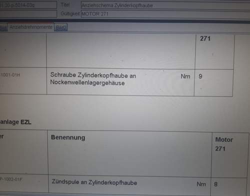

Die Drehmomente für die 8 Schrauben der Zündspulen = 8Nm für die 12 Schrauben der Zylinderkopfhaube = 9Nm.
Morgen lasse ich ihn in die Werkstatt schleppen, ich will nichts kaputt reparieren oder probieren.
Wenn du meinst das er dafür abgeschleppt werden muss dann bedenke, das du in dem geschleppten Fahrzeug ohne Motorlauf keine Servolenkungs- und auch keine Bremskraftunterstützung hast.
Drehmomente M271

Kleines Update: zum einen war die Batterie Schrott. Die ist ausgelaufen und hat nicht genügend Spannung geliefert. Darauf wäre ich tatsächlich selbst nicht gekommen, die Bildschirme sind alle an gewesen.
Zweiteres sind die Dichtungen, beim öffnen wurde die gelängte Steuerkette festgestellt… bin dann mal 3k ärmer.
